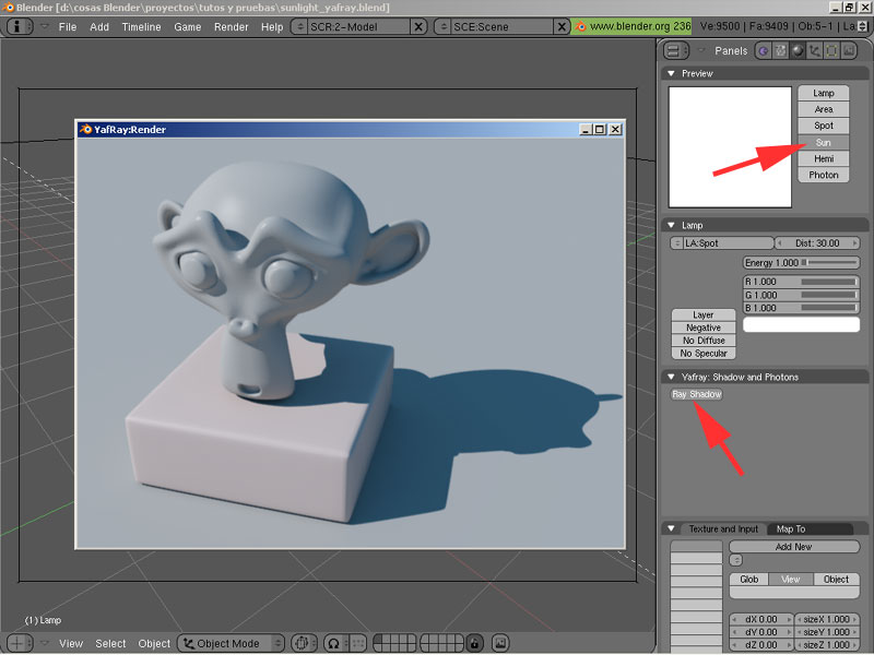

    ¿Estás utilizando una versión antigua? Te dejo una captura, solo debes activar el botón ray shadow en los parámetros de sombras del panel de luces. Pulsa la imagen para verla ampliada. Saludos ilumina2.

    La imagen de la captura esta renderizada en modo full (no skydome), calidad Low y como dice dvdblender, con ray activado en los parámetros de render.
