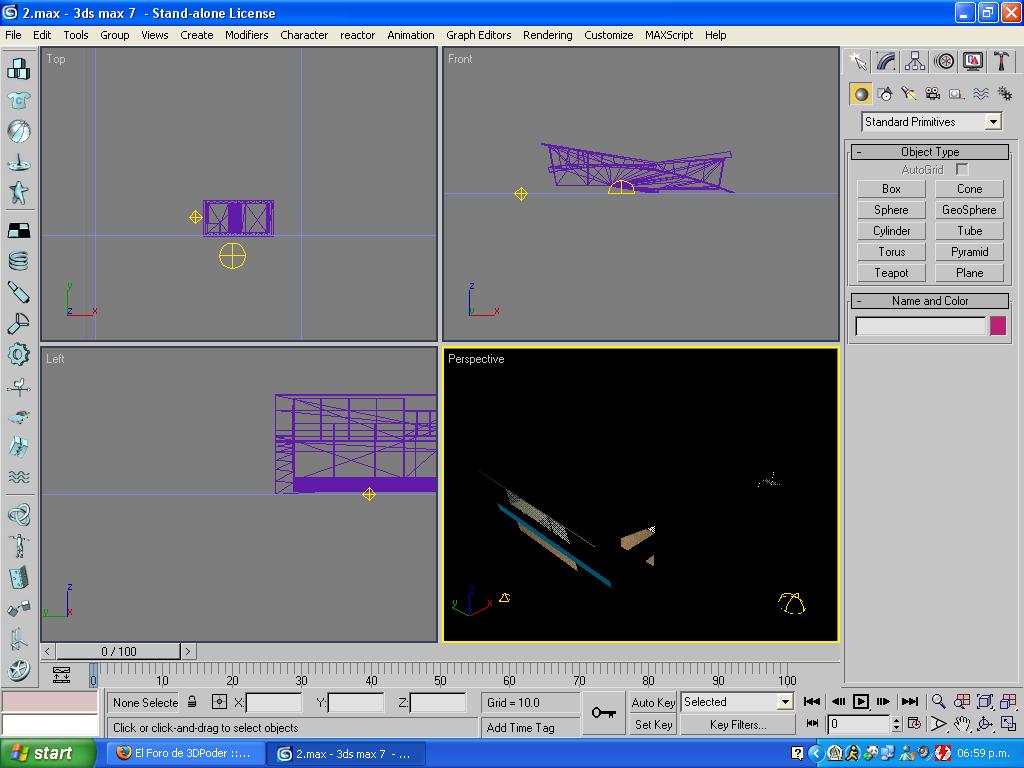

    Lo que me sucede es que se me desapareció la barra principal y no sé cómo volverla a poner es dónde están los iconos de render, selección por nombre, etc.
    Ayúdenme por favor.

    No tengo max, pero por intuición creo que has desactivado algún toolbar a través del menú view.

    Desde el menú customize puedes cargar la UI (user interfaz) estándar del programa o algunas otras con tonos diferentes de gris.
    Carga cualquier UI de estas y te aparecerá todo lo que te falta. Saludos.

    Prueba a darle a la y.
