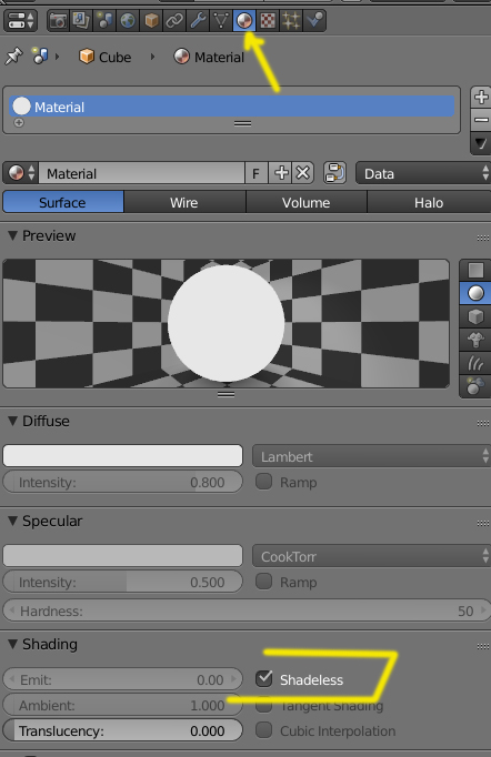

    Ahora en el alpha over las letras me salen en negro, lo demás todo perfecto, probe con un nodo del tipo de la curva RGB como con la imagen, pero no hay caso.
    22,304
    Editar texto sobre imagen
    Igual no tienes luces en la escena.
    Selecciona las letras y en material le activas la opción de Shadeless para qué no necesite iluminación.
