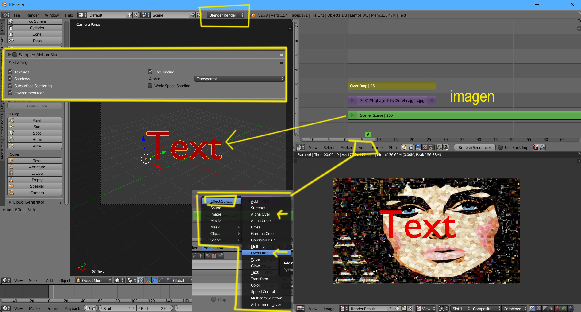

    Si lo quieres montar en el Editor de vídeo, y se trata de una imagen (o en un vídeo que es lo mismo) y ponerle texto encima.
    Tienes que poner el fondo de la escena en transparente Render > Shading >y cambiar de Sky a Transparent
    Luego en el editor se carga la escena SCENE y se carga la imagen.
    Luego se seleccionan los dos y se va a EFECT STRIP y se carga la opción Alpha Over o la de Over Drop.
    Hay que probar a seleccionar primero la imagen y luego la escena o al revés, primero la escena y luego el texto, y con los dos seleccionados es cuando puedes añadir ese plugin.
    A ver si es eso lo que quieres.

    Y poner texto sobre la imagen o vídeo con el compositor de nodos es más o menos lo mismo.

    Muy bueno, Solimán, la del alpha over es una técnica qué me sirve y mucho, ahora tengo la duda, no tiene que ver con lo anterior, es que pongo una fotografía en vista de cámara, agrego texto también en vista de cámara y cuando presiono f12 me aparece solo el texto, aún usando la transparencia tal cual me dijiste.

    Si es en el VSE asegúrate que estas encima de la imagen pues el vídeo tiene un recorrido y si te sales de encima de la imagen solo te saldrá el texto
    Mira las dos o tres líneas y colócate con el cursor encima.
    También puede ser que la imagen no sea de formato permitido para Blender. ¿
    Y si es en el editor de nodos, asegúrate de haber cargado la imagen y mira qué la escena tenga fondo transparente para así solo ver el texto, etc.

    Ahora en el alpha over las letras me salen en negro, lo demás todo perfecto, probe con un nodo del tipo de la curva RGB como con la imagen, pero no hay caso.
