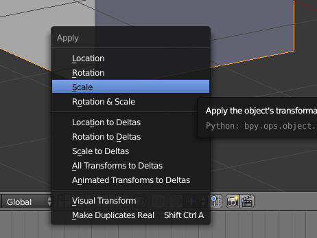

    Hay que tener cuidado al cambiar el tamaño de los objetos, pues no es lo mismo hacerlo en Object Mode que en Edit Mode.
    Se puede hacer un Crtl+A para aplicar las escalas si quieres.
