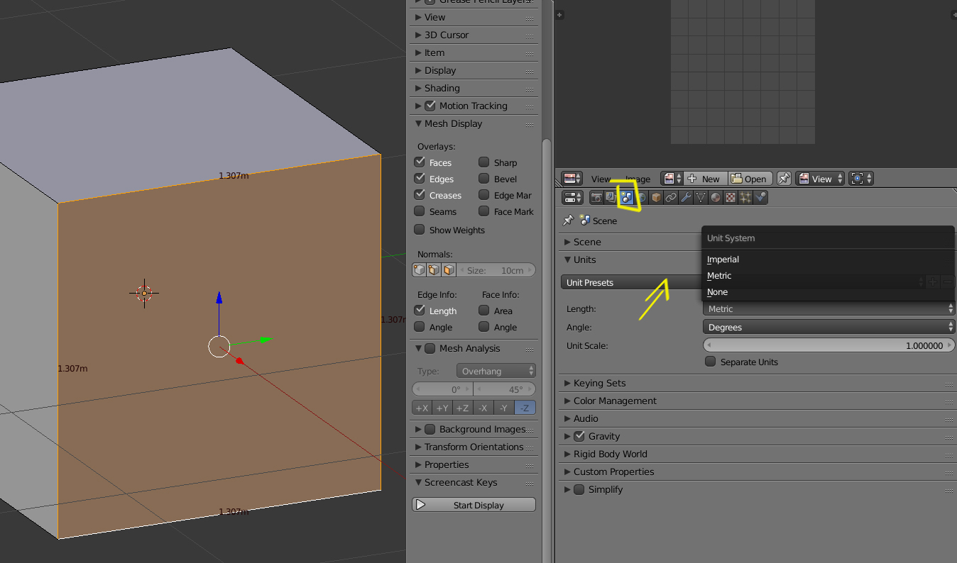

    Las unidades Blender son como los metros, pero lo puedes cambiar si quieres en SCENE > Units.
Nombre: metro1.jpg
Visitas: 231
Tamaño: 275.8 KB
ID: 219581 Clic en la imagen para ver su versión completa.
Nombre: metro2.jpg
Visitas: 271
Tamaño: 137.1 KB

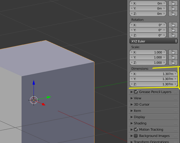

    Y puedes ver en pantalla lo que mide en Edit Mode si activas en Mesh Display > Length
    Y en Objet Mode, puedes ver las midas en Transform > Dimensions.

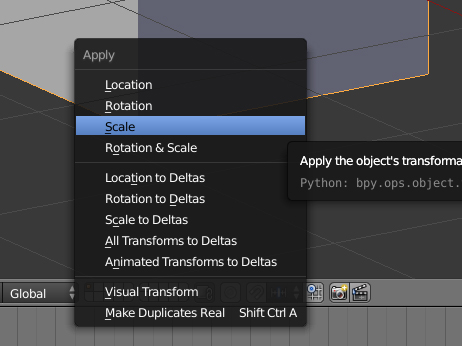

    Hay que tener cuidado al cambiar el tamaño de los objetos, pues no es lo mismo hacerlo en Object Mode que en Edit Mode.
    Se puede hacer un Crtl+A para aplicar las escalas si quieres.
