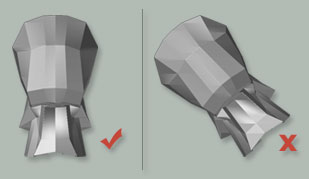

    De esta forma, ya tenemos el modelo importado en ZBrush, para posicionarlo, deberemos pinchar en el escritorio mantieniendo pulsado el botón izquierdo del ratón y la tecla shift (mayúsculas), para que no gire y poder modelar correctamente cuando apliquemos simetría, una vez quede colocado como aparece a continuación pasaremos a ver las opciones básicas para movernos con el modelo.
    Antes de pulsar en cualquier otro sitio, es importante saber que para trabajar en un objeto tridimensional, debes estar siempre en modo edit, el cual al representar el objeto hay que activarlo inmediatamente para no perder su modalidad 3d, de lo contrario, pasara a ser 2d.

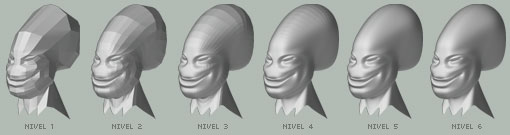

    Como he comentado en la página anterior, jugaremos con los niveles de subdivisión para esculpir el modelo.
    Podéis descargar los siguientes archivos, que son luces y el material que utilizo para modelar y aplicar un render.
    luces: para cargar la escena de luces, ir al menú light, load y seleccionar el archivo que aparece a continuación una vez descargado.
    material: este material tiene un efecto denominado cavity, el cual ensucia por decirlo así, el volumen hundido. Para cargarlo acceder al menú material, load y seleccionar el siguiente archivo.
    Recomiendo utilizar una tableta gráfica para modelar, ya que, con ZBrush usamos la sensibilidad del lápiz. Yo tengo una simple Wacom volito, la más y barata, por lo que el coste en mínimo y obtendremos muy buenos resultados.
    comenzamos.
    Depende de la máquina que tengáis os puede ir bastante lento el modelado con este tipo de material, por lo tanto podéis cambiarlo desde el menú material, seleccionando uno más básico.
    Seleccionamos la herramienta edit, y con 40 en z-intensity y 50 en draw size, para dar volumen y adaptar mejor el modelo. Asimismo con la tecla Alt para esculpir hacia dentro cuando lo necesitemos. Hasta conseguir aproximadamente el siguiente resultado:
    Bajamos un nivel de subdivisión, dejándolo a 5. Cambiamos el draw size a 30 y el z-intensity a 20, nos acercamos a la zona de los ojos y comenzamos a darle forma. En esta ocasión tenemos que usar muy habitualmente la tecla shift para suavizar las zonas que vamos esculpiendo, de lo contrario no quedará suave. Y continuamos con el resto de zonas donde necesitemos un volumen más detallado, cambiando en todo momento el grosor del pincel y la intensidad.
    A partir de aquí, donde necesitemos un detalle más pequeño subiremos la subdivisión, y cuando sean volúmenes más grandes, la bajaremos. Asimismo, Smooth funcionara con mayor intensidad cuando la subdivisión sea pequeña. También podremos bajar completamente la subdivisión y continuar adaptando el modelo.

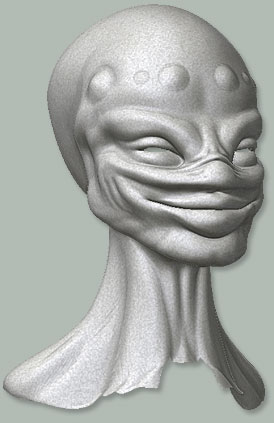

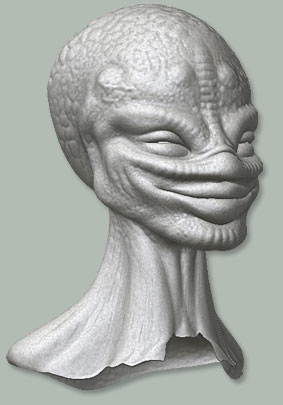

    Ya tenemos el detalle generado para el modelo, así pues, hemos visto la utilidad y funcionamiento básico de esta potente herramienta, os recomiendo que probéis todas las herramientas, alphas, parámetros, ya que es un proceso en el cual dependerá del modelo y la finalidad de los detalles.
