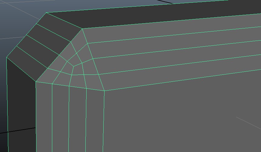

    Pero con un montón de errores.
    Error 1:
Nombre: Error1.jpg
Visitas: 232
Tamaño: 84.9 KB

    Cuanto más sé, más me sorprende lo mal que Maya usa esta herramienta. Observando vuestros modelos, al menos, el bevel parece de un grosor constante, sin embargo, Autodesk Maya se empeña en variar ese grosor dependiendo de la topología qué rodea al bevel. Hasta te obliga a cuidar el grosor del bevel el muy.

    Y errores de Ngons y agujeros (pero sí, en efecto Solimán, al menos así el grosor del bevel permanece constante):
Nombre: Errors.jpg
Visitas: 247
Tamaño: 88.5 KB
    Sin embargo, este tipo de cosas me joden. Tener que cambiar la topología y tener que añadir polígonos para mejorar algo el bevel, entiendo que el algoritmo de bevel debería obviar la topología de alrededor y basarse en la propia línea a bevelear.
    Lo mismo sucede cuando intentas meterle un bevel a un agujero (un agujero cilíndrico en el interior de una figura), el bevel es un desastre, y el desperdicio de tiempo arreglando el desaguisado a mano ya no te digo nada.

    Probando con Maya 2015, seleccionando las aristas excepto las diagonales:
    Bevel con Edit Mesh:
Nombre: Maya_Bevel.jpg
Visitas: 264
Tamaño: 887.6 KB
    Con Bevel tols:
Nombre: Maya_Bevel-tools.jpg
Visitas: 456
Tamaño: 714.8 KB
    En ambos casos sufre los pinzamientos.
    Probando con la versión modificada de solimán: funciona perfectamente:
Nombre: Maya_Soliman-Bevel.jpg
Visitas: 285
Tamaño: 838.6 KB
