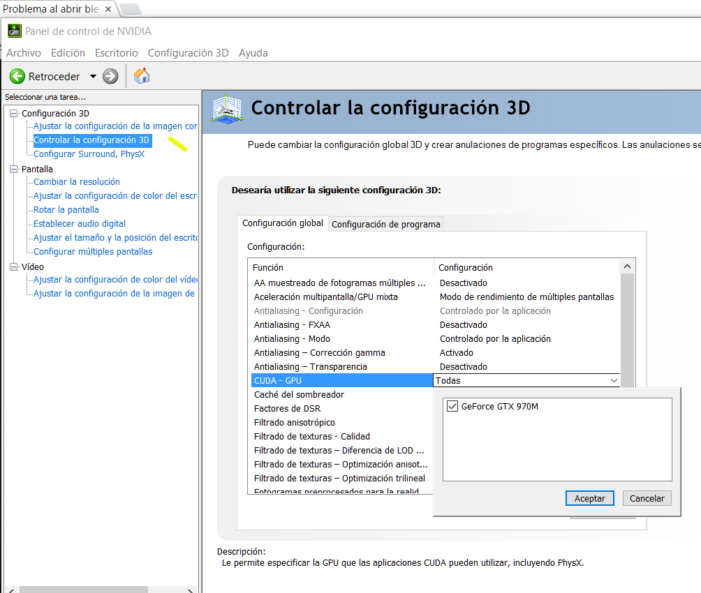

    En el Panel de Control entonces debes de tener ahora una opción que se llama Panel de control de Nvidia, no,?
    Si puedes abrir ese panel, a lo mejor tocando algún valor lo puedes solucionar.
Nombre: GPU.jpg
Visitas: 891
Tamaño: 502.7 KB
