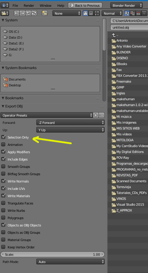

    Cuando haces un Export OBJ se exportan todos los objetos que tengas en la escena sin importar el Layer donde lo tengas puesto.
    Si quieres exportar solo un objeto u objetos seleccionados, mira en la parte izquierda cuando presionas Export Obj que veras que sale un panel con bastantes opciones, donde una de ellas es SELECTION ONLY que como su nombre indica, es solo seleccionado. (o sea, primero pinchas sobre el objeto u objetos que quieres exportar y luego exportas marcando esa casilla).
    Y por último el Export OBJ.

    Ayer intenté esto (que fue lo primero que se me ocurrió) pero, no sé por qué, me exportaba lo que le daba la gana. Me temo que ya estaba un poco saturada. Hoy he seguido tus pasos y, de las dos maneras, exporto lo que yo quiero. Gracias.
