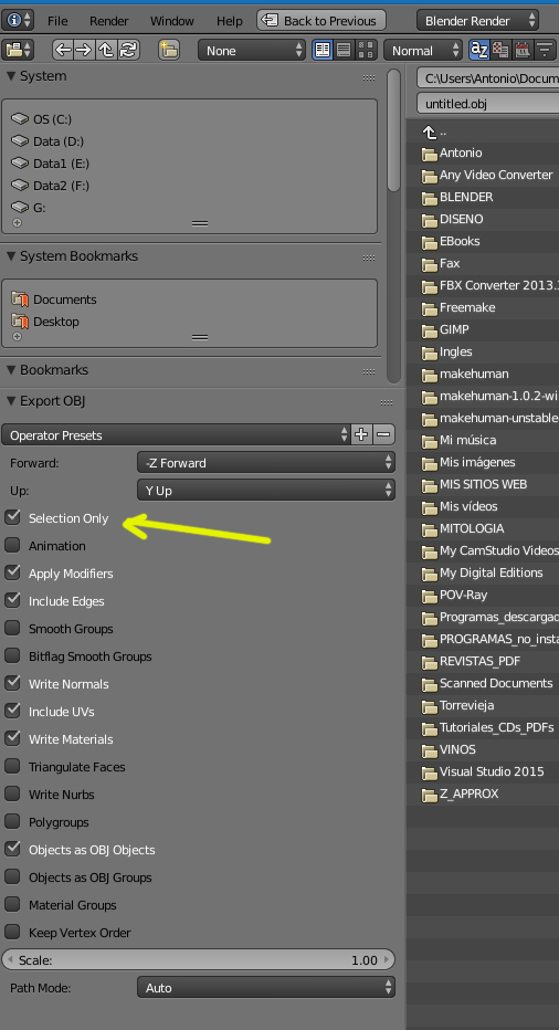

    Cuando haces un Export OBJ se exportan todos los objetos que tengas en la escena sin importar el Layer donde lo tengas puesto.
    Si quieres exportar solo un objeto u objetos seleccionados, mira en la parte izquierda cuando presionas Export Obj que veras que sale un panel con bastantes opciones, donde una de ellas es SELECTION ONLY que como su nombre indica, es solo seleccionado. (o sea, primero pinchas sobre el objeto u objetos que quieres exportar y luego exportas marcando esa casilla).

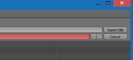

    Y por último el Export OBJ.

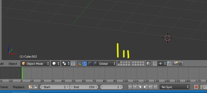

    Si te salían los dos es que lo tenías en otro layer.
    Mira siempre en la barra inferior y veras que donde haya algún objeto tendrá como un puntito marcado. (aunque puede ser una luz y no un objeto, claro).
