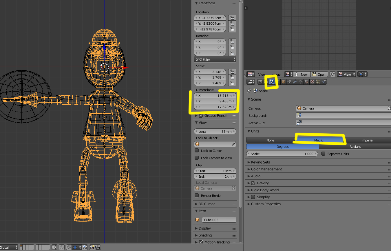

    Tienes las dimensiones en el panel de la izquierda y puedes verlo en unidades Blender o en metros, o cómo quieras.

    A parte hay un addon para medir llamado Measureit.
    Te puedes bajar la última versión.
    https://github.com/Antonioya/Blender...ster/measureit (1.6.2).

    Gracias Solimán. Esto último es justo lo que quería.
