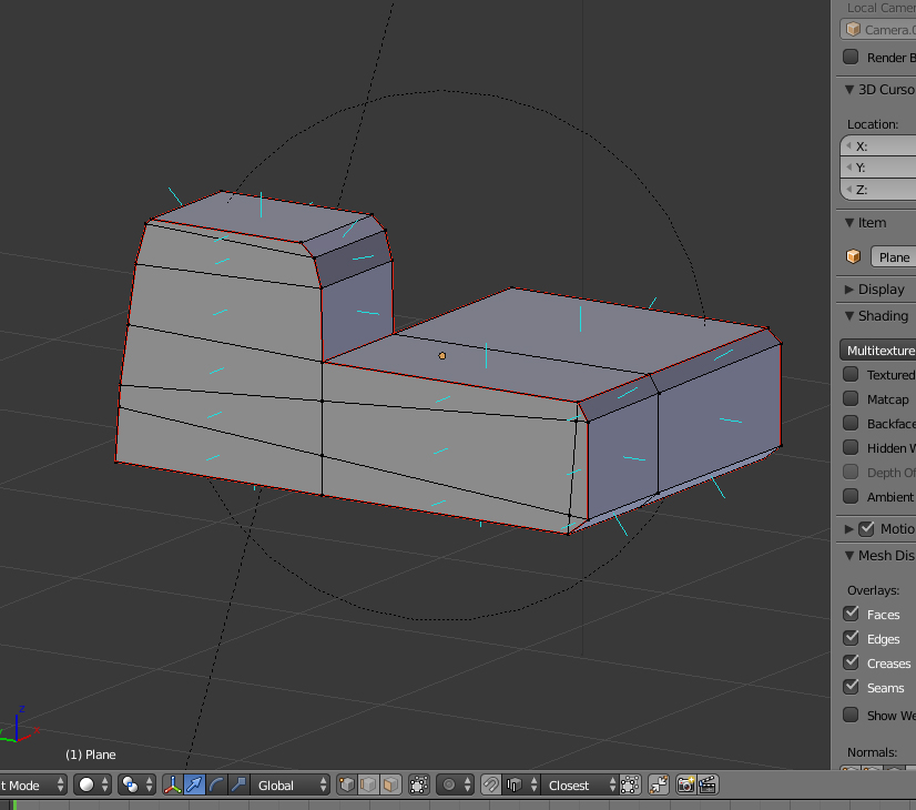

    Pero es que tienes caras internas y todo, y eso no es bueno.
    El modelo tendría que tener todos los loops correctos para luego crear los SEAMS y poder desplegar la UV bien.
    A partir de ese desplegado si que podrás encajar las piezas.
    Algo parecido a esto.

Nombre: uv1.jpg
Visitas: 111
Tamaño: 295.0 KB
    Editado, esta sin uvmapear todavía,.
