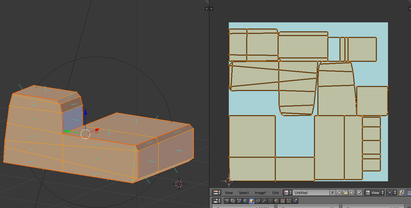

    Buenas estoy texturizando con imágenes, y al desplegar las uvs, la imagen en el material me sale invertida. Como la imagen UV es 2d no la puedo rotar en z y he tenido que editar la fotografía para darle la vuelta. ¿ES ESTO ASÍ O SE PUEDE HACER DE OTRA MANERA?

    Se puede invertir por medio de la escala, o sea, se crea una escala negativa de 1 en coordenada X.
    Seleccionas todos los vértices (me refiero en el UV/Image Editor) y presionas SX-1
    Teclas S tecla X el signo - y en número 1.

    Buenas Solimán, de la forma qué me dices me sonaba qué lo había probado y así es, lo he vuelto a probar y no me sirve.
    Lo he hecho con proyección from view.
    De todas formas, te mando el blend por si lo quieres mirar a ver qué me dices. No quiero perder tiempo en las texturas porque no es lo mío por eso me gustaría hacerlo de la forma más correcta y rápida o eficaz. Saludos y muchas gracias.

    Lo tienes muy mal planteado, desde la forma de modelar a texturizar. Primero debes de crear el modelo con más loops para luego no tener problemas de desplegado de malla. Si empiezas por el Blender render y creas el material, luego la textura, la despliegas y ya cuando lo tienes todo terminado, puedes cambiar al Game, y te ahorraras un montón de problemas. Subo un video con una ligera demostración, pero como ya digo, tendrías que modelar de otra forma los modelos a ser posible evitando las caras de más de cuatro vértices. El video tardará un rato en poder verse.

    Las despliego una a una porque si no me lío, en modo edit selecciono las caras que quiero texturizar y despliego solo esas caras les asigno el material y luego la textura.
    No va mal, pero sí que ocurre este problema.
    Voy a ver el video.

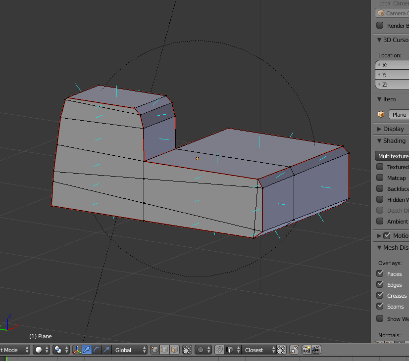

    Pero es que tienes caras internas y todo, y eso no es bueno.
    El modelo tendría que tener todos los loops correctos para luego crear los SEAMS y poder desplegar la UV bien.
    A partir de ese desplegado si que podrás encajar las piezas.
    Algo parecido a esto.

    Editado, esta sin uvmapear todavía,.
