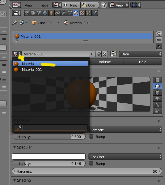

    Blender no trae incorporada la opción de BORRAR materiales por lo que lo que puedes hacer es lo siguiente.
    Al segundo objeto, le cambias el material que tenga on la extensión.001 por el que no la tiene y una vez has cambiado los tres materiales, en teoría, al no estar esos materiales asignados a ningún objeto, al CERRAR y volverá ABRIR Blender, tendrían que haber desaparecido.
    Digo en teoría, porque ha habido veces que no me ha funcionado bien, pero bueno, tendría qué funcionar.

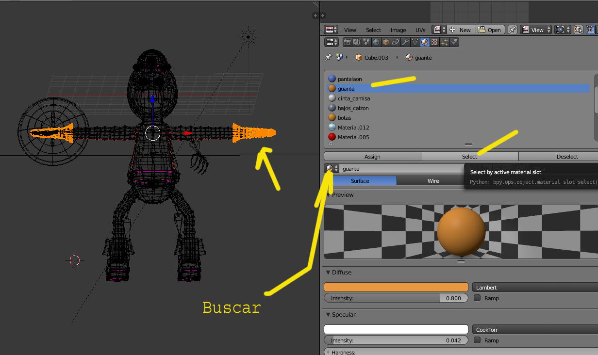

    Seguro que no se conserva la asignación?
    Pon el modelo en Edit Mode deseleccionas todos los vértices y luego vas al primer material y presionas SELECT y te tendría qué salir el grupo de vértices que hay asignados a ese material.
    Si tuvieras que cambiarlo por otro (el original del repetido) solo seleccione desde la bolita y lo asignas con el botón ASIGN.
Nombre: asignados.jpg
Visitas: 560
Tamaño: 315.4 KB
    Y si dices que solo sale un material todo unido, es que debería de ser una textura de imagen, si no, no lo comprendo.
