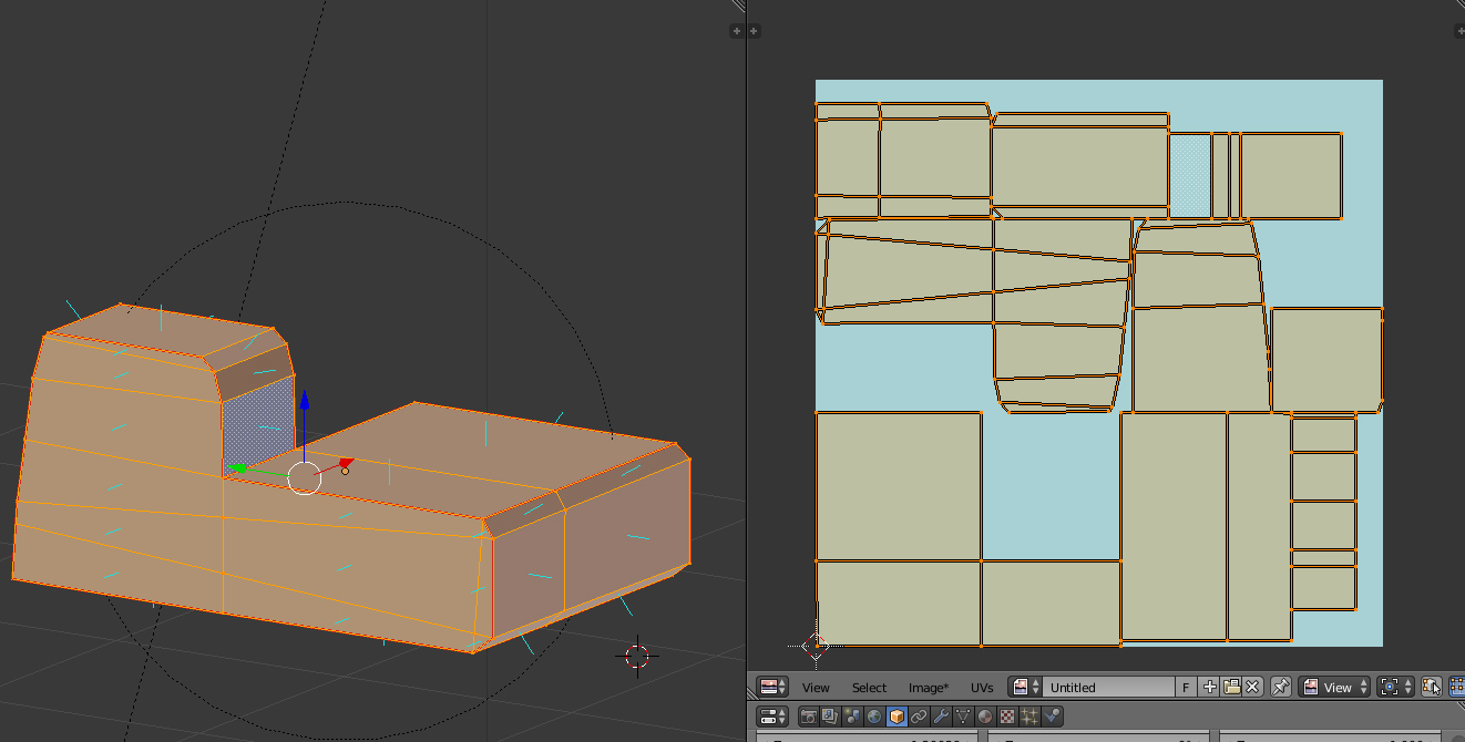

    Algo parecido a esto.
Nombre: Seams.jpg
Visitas: 160
Tamaño: 210.0 KB
ID: 212315 Clic en la imagen para ver su versión completa.
Nombre: uv1.jpg
Visitas: 97
Tamaño: 295.0 KB
    Editado, esta sin uvmapear todavía,.
    Jul 2015
    465
    Consulta
    Un millón de gracias por tu video, ahora entiendo las UVS. Muchas gracias, no quería perder mucho tiempo en esto. Un saludo.
