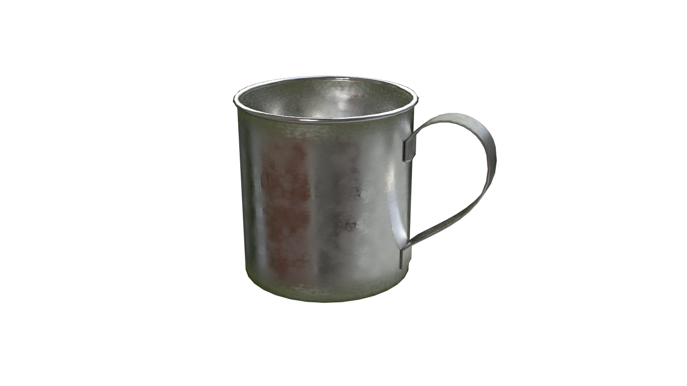

    Mira, el otro día descargue unos blends con varios materiales diferentes y uno era sobre metal sucio.
    La verdad es que es muy complicado, pero el resultado es bastante bueno.
    El lío que tiene de nodos es impresionante, (habrá que ir a la Universidad para descifrarlos).
    http://boundlessblending, blogspot, ...materials.html.
Nombre: TAZITA1.png
Visitas: 843
Tamaño: 325.9 KB
