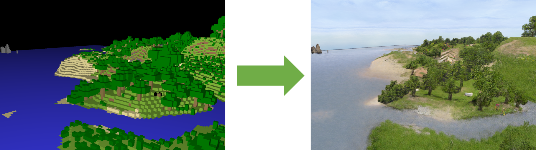

    Qué hace exactamente GANcraft
    GANcraft tiene como objetivo resolver el problema de la traducción de mundo a mundo. Dado un mundo de bloques semánticamente etiquetado como los del popular juego Minecraft, GANcraft puede convertirlo en un nuevo mundo que comparte el mismo diseño pero con gráficos fotorrealistas.
    El nuevo mundo se puede representar desde puntos de vista arbitrarios para producir imágenes y videos que sean consistentes con la vista, además de ser fotorrealistas. GANcraft simplifica el proceso de modelado 3D de escenas de paisajes complejos, que de lo contrario necesitarían años de trabajo.

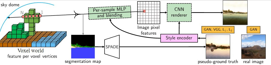

    Hybrid Voxel renderizado neuronal condicional
    En GANcraft, la escena fotorrealista se representa con una combinación de renderizador volumétrico 3D y renderizador de espacio de imagen 2D. Definimos un campo de radiancia neuronal acotado por vóxel: dado un mundo de bloques, asignamos un vector de características aprendibles a cada esquina de los bloques y usamos la interpolación trilineal para definir el código de ubicación en ubicaciones arbitrarias dentro de un vóxel.
    Un campo de radiancia se puede definir implícitamente utilizando un MLP, que toma el código de ubicación, la etiqueta semántica y un código de estilo compartido como entrada y produce una característica de punto similar a la radiancia y su densidad de volumen. Dados los parámetros de la cámara, renderizamos el campo de radiancia para obtener un mapa de entidades 2D, que se convierte en una imagen a través de una CNN.
    Nombre:  Hybrid Voxel renderizado neuronal condicional.jpg
Visitas: 380
Tamaño: 76.8 KB
    La arquitectura completa de GANcraft
    La arquitectura de dos etapas mejora significativamente la calidad de la imagen al mismo tiempo que reduce la huella de cálculo y memoria. Ya que el campo de radiancia se puede modelar con un MLP más simple, que es el cuello de botella computacional para los métodos basados en volúmenes implícitos.
    La arquitectura propuesta es capaz de manejar mundos muy grandes. En experimentos realizados aquí, se utilizan rejillas de vóxel con un tamaño de 512×512×256, lo que equivale a 65 acres o 32 campos de fútbol en el mundo real.
