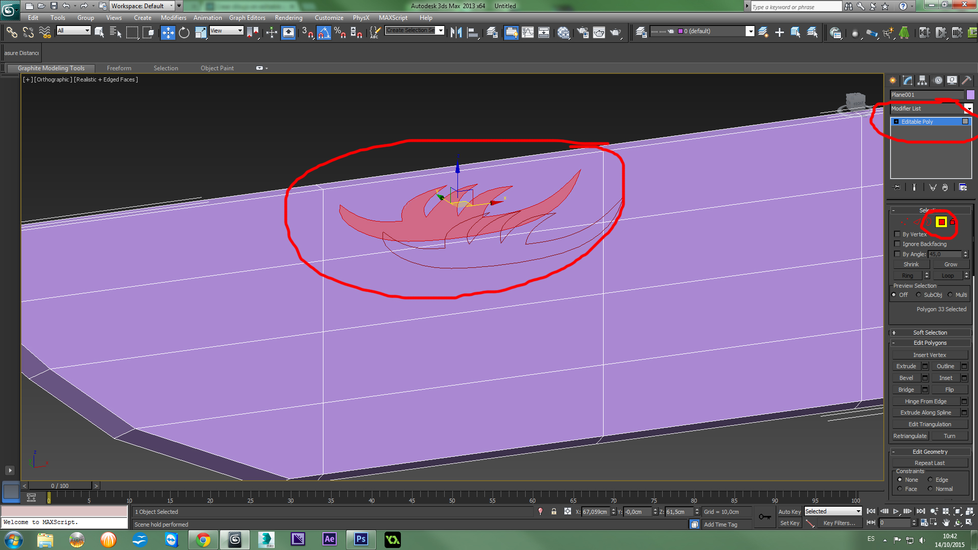

    No sé si el título es correcto, puesto que, no se me ha ocurrido otra forma de escribirlo.
    Mi duda es que necesito hacer un dibujo en un plano que tengo, pero no me refiero a un dibujo normal. Lo que quiero es crear un agujero en el plano con la forma del dibujo.
    No sé si me explico.

    Buenas, así de primeras se me ocurre que le hagas Unwrap y en los polígonos que desees en el canal opacidad pongas la imagen del dibujo que quieres ya sabrás parte blanca opaca y negra transparente lo único que si se ve muy de cerca se verá hueca.
    Lo siguiente es que pongas el dibujo en un plano, crees con splines el dibujo y mediante el comando Shape Merge lo asignes al polígono donde deberá ir, no olvides hacerlo por los dos lados, selecciona los polígonos a borrar y elimínalos. Ahora convierte en Edit Poly y selecciona los dos bordes resultantes y haz un bridge. Este segundo método no es muy compatible en el paso en el que estás si después vas a dar un turboSmooth ya qué te quedarán polígonos irregulares y dará errores por lo que si decides hacer este método te aconsejo hacerlo al final después de colapsar el turboSmooth.
    Espero te sea de ayuda, un saludo.

    Buenas, te dejo unas imágenes a groso modo para qué te hagas una idea. La cosa habría que trabajarla un poco más, pero la base es lo siguiente.
    En el visor frontal, posiciona la vista donde tengas que poner el dibujo crea un plano y asignarle el dibujo como textura, dile a max que te la enseñe en el visor. Esto lo usaremos de plantilla para dibujar la o las líneas necesarias.
    Ves a la pestaña crear y elige Splines/ Línea. Ahora tienes que ir creando puntos por dónde vayan las líneas de tu dibujo, puedes crearlos Bézier o esquina da igual, después tendrás que retocarlos para colocar más exactamente los puntos.
    Una vez creada la forma, selecciona tu objeto en este caso tu espada y en la pestaña crear/ formas pincha sobre el desplegable y selecciona Compund Objects, ahora veras unos botones nuevos y debes pulsar sobre ShapeMerge te lo dejo en una imagen:
Nombre: 1.jpg
Visitas: 227
Tamaño: 750.9 KB
    Ahora deberás de pinchar en pick shape y seleccionar la forma qué creamos con la Spline o splines:
Nombre: 2.jpg
Visitas: 184
Tamaño: 758.5 KB
    Una vez hecho esto veras lo siguiente si todo a ido bien:
Nombre: 3.jpg
Visitas: 187
Tamaño: 780.8 KB
    Ahora debes de convertir en Edit Poly y seleccionar polígonos, como veras al activarlos se te seleccionara o seleccionaran aquellos polígonos nuevos que creamos, ahora le damos a suprimir y los borramos para qué se cree el hueco.
Nombre: 4.jpg
Visitas: 228
Tamaño: 823.2 KB
    En este paso en modo vértice, deberás de recolocar, cortar, unir, etc, para limpiar la malla yo este paso lo hice a groso modo para no enredarme, pero dependiendo del trabajo que quieras hacer te llevara más o menos tiempo. Una vez terminado este paso, yo asigne un modificador Symmetry para copiar la parte de atrás de la hoja y así que, tenga el mismo dibujo selecciona por bordes el o los agujeros que se crearon y pulsando la tecla Shift y arrastrando en el eje y, crea la profundidad necesaria para qué se una las dos partes, y así crearas el hueco con el dibujo en tu objeto.
Nombre: 5.jpg
Visitas: 279
Tamaño: 755.3 KB
    Espero te quede más claro ahora, un saludo.
