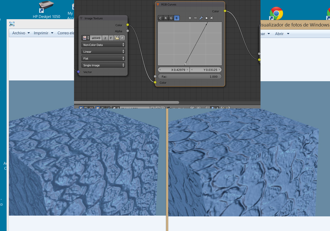

    Pero eso no será un problema, pues a la hora de ponerle la normal, se la puedes poner en positivo o en negativo.

    Efectivamente y en Cycles también se puede hacer invirtiendo el canal verde de la imagen con el nodo curvaRGB, pero mejor saberlo de antemano y sacarlas en el formato adecuando. Voy a hacer ahora la prueba qué tenía pensada.

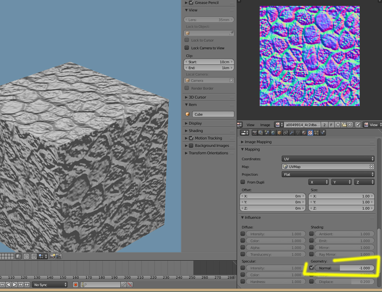

    En el normal map para directX vuelvo a representar letras extruidas, pero Blender lo representa de forma nativa como hendiduras, si se le hace el truco ese en el canal verde se transforma en y+ y ya se representa bien.
    Lo he probado y sale, pero he tenido que jugar con los valores de inversión, pues si giro todos los canales RGB no me sale, sin embargo, si voy jugando con el valor, si se consigue una inversión bastante decente.
