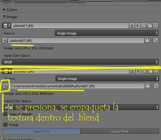

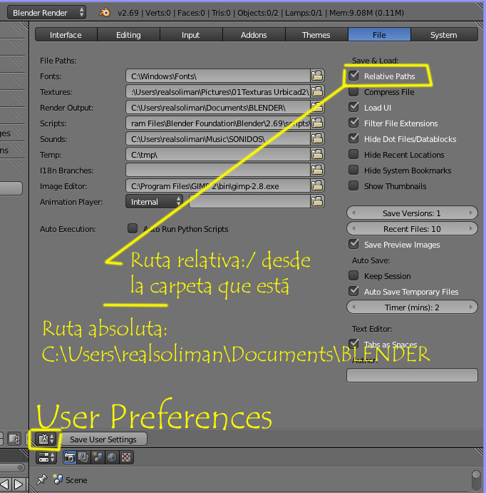

    Y si quieres un consejo, cuando empieces a poner texturas de imagen o a crearlas con el UV/Image Editor lo que tendrías que hacer, es crear primero una carpeta, donde coloques el BLEND y junto a esa carpeta tener las imágenes.
    Es un problema muy común de rutas relativas o rutas absolutas, donde se toma la dirección o ruta completa desde Tu ORDENADOR empezando por la partición del disco en la qué estés trabajando.
    Subo unas imágenes para que veas a lo que me refiero.
    Y luego hay el empaquetamiento que lo que se hace, es empaquetar esas imágenes al Blend, haciendo que suba de tamaño, pero entonces, estás seguro que no se va a perder esa imagen. Tienes la desventaja, de que si tienes que retocar la imagen con el UV/Image Editor, primero te toca desempaquetar, retocar la imagen, y volver a empaquetar.

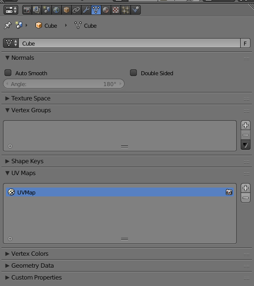

    Blender no tiene botón de borrar texturas.
    Las texturas o materiales que no se utilizan en Blender, al cerrar y volver a abrir se borran solas, (las que no están aplicadas a ningún objeto).
    En tu caso si no se ha borrado, puede ser por que la tienes UVmapeada (un mapa de UV), o sea, tienes que ir a Object Data > UV Maps y mirar si tienes un mapa en uv.
    Si es así, lo borras con - (signo menos) y cierras Blender y lo vuelves a abrir.
    Lo mismo puedes hacer con el material, lo borras con el signo - y al volver a abrir Blender no debería de salir.
