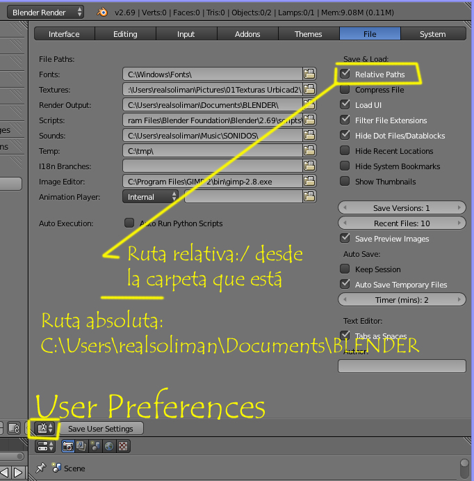

    Y si quieres un consejo, cuando empieces a poner texturas de imagen o a crearlas con el UV/Image Editor lo que tendrías que hacer, es crear primero una carpeta, donde coloques el BLEND y junto a esa carpeta tener las imágenes.
    Es un problema muy común de rutas relativas o rutas absolutas, donde se toma la dirección o ruta completa desde Tu ORDENADOR empezando por la partición del disco en la qué estés trabajando.
    Subo unas imágenes para que veas a lo que me refiero.
    Y luego hay el empaquetamiento que lo que se hace, es empaquetar esas imágenes al Blend, haciendo que suba de tamaño, pero entonces, estás seguro que no se va a perder esa imagen. Tienes la desventaja, de que si tienes que retocar la imagen con el UV/Image Editor, primero te toca desempaquetar, retocar la imagen, y volver a empaquetar.

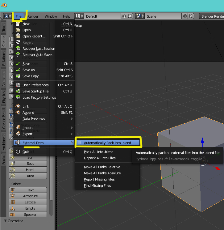

    Pues como no sea qué la tengas empaquetada, no veo la lógica.
    Mira qué no tengas activada la opción de empaquetar automáticamente en File > External Data.
    Luego borras material con el signo menos y cierra y vuelve a abrir Blender.
