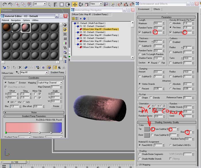

    Bueno, he estado viendo el foro y no he leído por ninguna parte lo siguiente. A ve, mi problema o duda es que estoy creando a un bicho peludo, vamos a imaginarnos que es un tigre, ¿no? Y le pongo Shag Fur para el pelaje y le pongo un mapa mutisubobjeto y de ahí hago que la piel tenga un color y que el pelaje sea más grande o más pequeño, pero, lo que no consigo hacer es coger y poner el color del mapa en el pelaje.
    Me explico, si ven un tigre tiene franjas negras y marrones, pues eso es lo que quiero hacer, no recuerdo donde, pero lo he visto, coges un mapa con diferentes colores y le dices al Shag Fur que el pelaje sea de ese color, si alguien sabe se lo agradecería un montón (tanto como para invitarlo a una cocacolo o algo) plizz herr mi.

    Lo conseguí lo conseguí eso hice par de pruebas y una textura chiquitina no la coge bien, los degradados si los pilla muy bien, aquí pongo lo que tienen que hacer, mini tuto.
Nombre: shaggg.jpg
Visitas: 132
Tamaño: 109.2 KB
    Apr 2004
    2,648
    Bueno se me olvidó explicar más o menos, pero está basado en principio en el tutorial de Michael Roger, para ese degradado de pelo de corto a grande, y lo del color pues um probando fíjense que siempre tendremos que trabajar en material multi sub objeto, pero estoy loco de alegría ahora puedo terminar un par de sosas biennn un abrazo.

    Bueno, llego tarde, veo que ya lo encontraste. De todos modos, si usas Vray, activando la geometría, no funciona. O al menos me he peleado mucho con eso y no logro que coja los tonos del bitmap. En tamaño,si, pero no en el color. Si tu o alguien sabe cómo lograrlo, se lo agradezco. Quizá sea un problema de compatibilidad con Vray, no lo sé. O estoy haciendo algo mal, que también puede ser. Un saludo.
