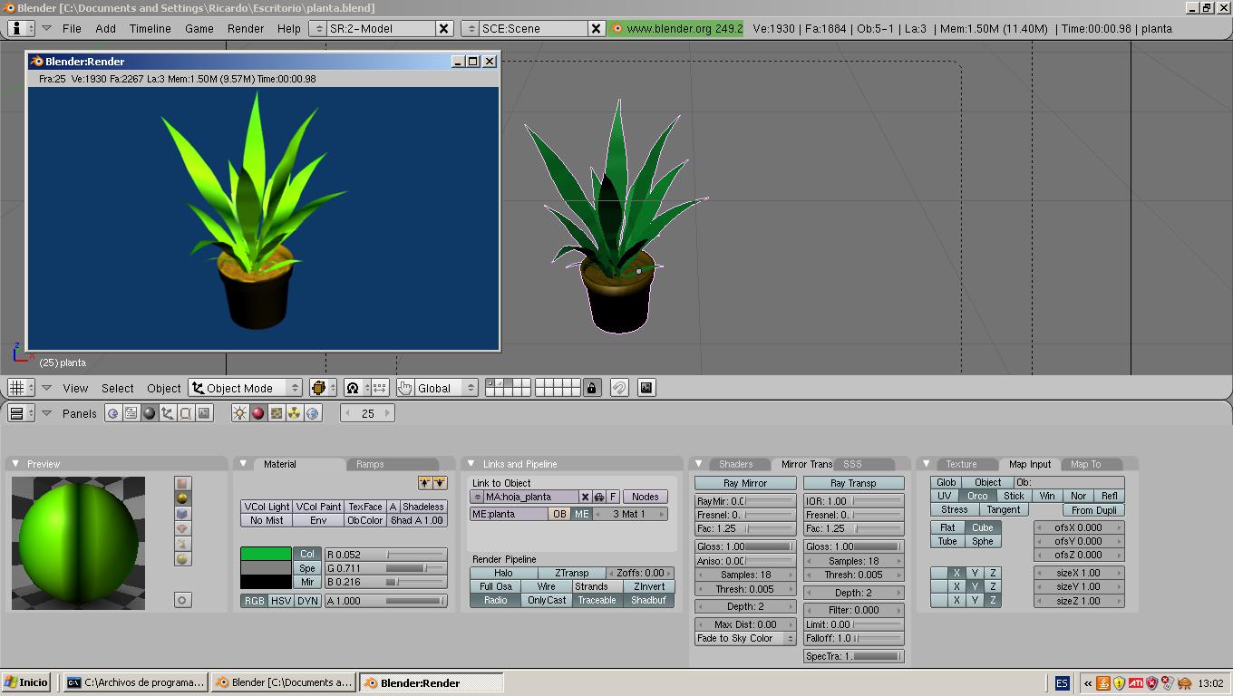

    Blender Planta en Blender
    Gracias al ejemplo que a adjuntado Solimán, ya he ido viendo un poco cómo puedo hacer algo parecido en esta versión. Viendo el (*.blend) de Solimán y copiando un poco he conseguido hacer otro igual, pero no queda como en el ejemplo del enlace.
    En en tutorial las hojas quedan lisas por los bordes, pero a mí me quedan como haciendo círculos.
    ¿Cómo podría solucionarlo para que quede parecido al ejemplo del tutorial?
    Y ya que estamos, otra duda de novato.
    ¿Para que sirve aquí la curva ipo? Pensaba que era para las animaciones para variar atributos en la línea de tiempo o algo así, pero esto es para una imagen estática.
    Bueno, muchas gracias de antemano por las respuestas.

    Jul 2009
    303
    Planta en Blender
    Bueno, al final la he hecho como me recomendabais, creando una hoja y duplicándola y rotando y tal. Pero al poner la textura, que le he puesto un colorband parecido al del tutorial, la textura no progresa a lo largo de la hoja.
    Le he puesto una textura blend y he dejado marado Lin para que tenga una progresión lineal, pero no debe ser así.
    ¿Qué tengo que activar para hacerlo? Gracias.

    22,270
    Planta en Blender
    He hecho una prueba con la versión 2.34. http://download.blender.org/release/blender2.34/. Puedes bajarte la zip que no hay que instalar. Y he creado un archivo blend, con lo que es el tutorial, más o menos, y me sale bastante bien.
    Subo el blend, pero recuerda que debes abrirlo con la versión 2.34, sino no funcionara.
    En lo que es el colorband, la primera parte la he puesto transparente para que se note menos los círculos.
