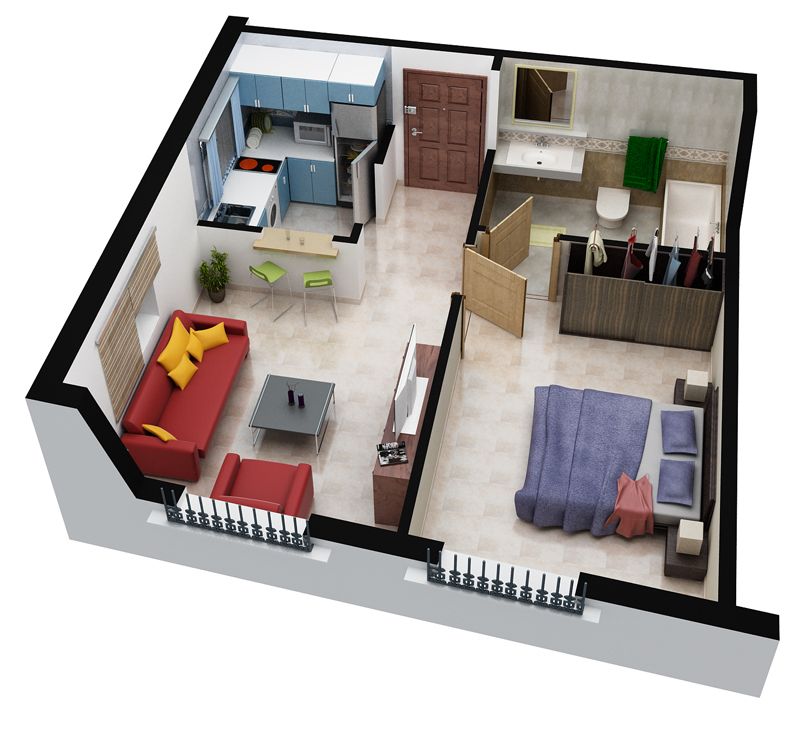

    Planta 3d
    Es el primer trabajo que presento. Qué os parece? Saludos a la gente del foro.

    Muy agaradable el render, me podrías decir como haces para cortar los muros y demás de esa forma?

    Buen trabajo, hay algunos materiales que no me convencen, pero en líneas generales, muy bueno. (y la ropa del placard, yo la bajaría hasta el plano del corte).
    Yo para hacer ese tipo de plantas uso dos métodos:
    1º modelo directamente la planta en 3d, o sea los muros a 1,30mts aproximadamente, y una espalda a 2.40 mts, que me haga de cierre.
    2º lo corto con slice a 1,30mts aproximadamente, kino habrá usado algo de eso. Saludos.

    Me imaginaba que se hacía con slice, pero tenía la remota esperanza que lo haya hecho con el grow de Digimation es que quiero saber cómo funciona ese plug.
