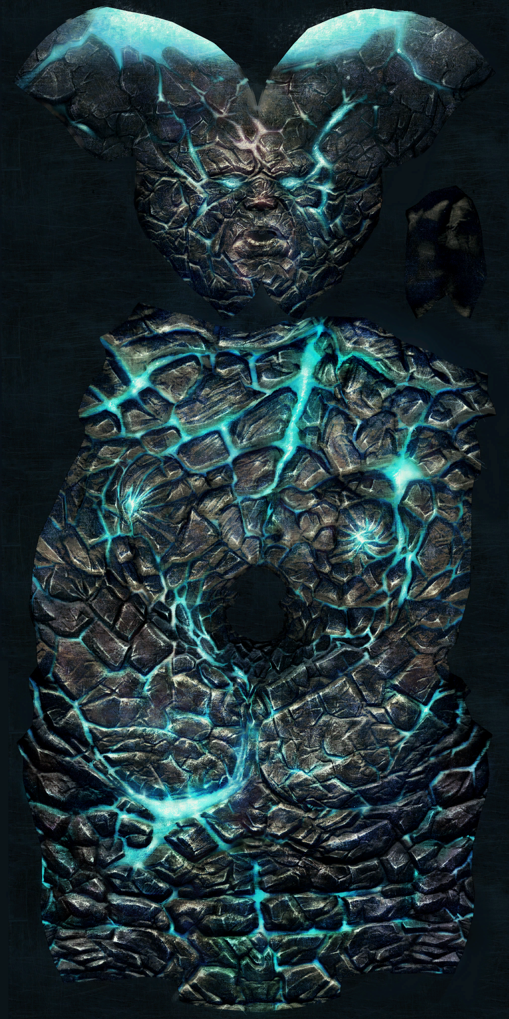

    Hola, me he descargo un modelo 3d de Internet el cual viene en formato obj con las texturas que he adjuntado en el mensaje, estoy intentado reconstruirlo con el 3d studio max. Quería saber a qué corresponde cada textura (bump, diffuse, self-ilumination). Muchas gracias.
    Textura 1
Nombre: 13.png
Visitas: 2873
Tamaño: 2.42 MB

    Textura 1 - Normal map (alternativa al BUMP)

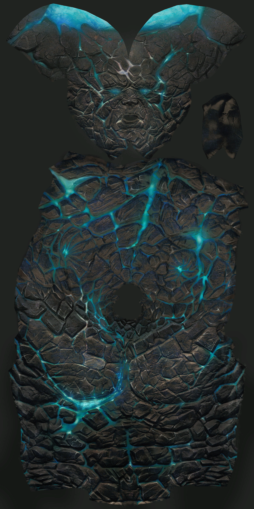

    Textura 2 - Diffuse (aunque la textura 4 también parece un diffuse, probablemente a 90 grados o para combinar en un material compuesto en el que estas dos capas se relacionan de alguna forma, prueba. ¿Qué motor de render usas?

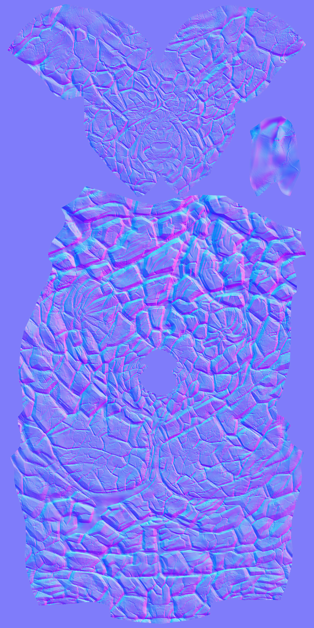

    Textura 3 - emisor, o selfillumination

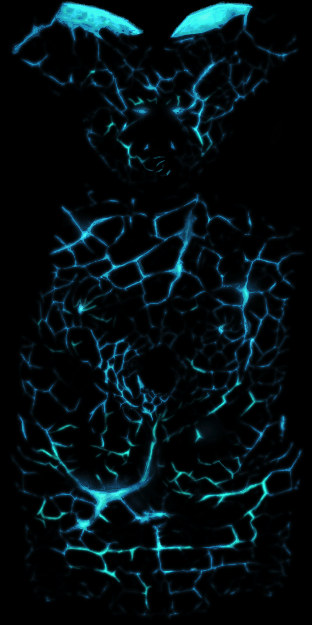

    Textura 5 - Esta es el mapa de opacidad para la capa del emisor, para que solo emita luz esa región en concreto.

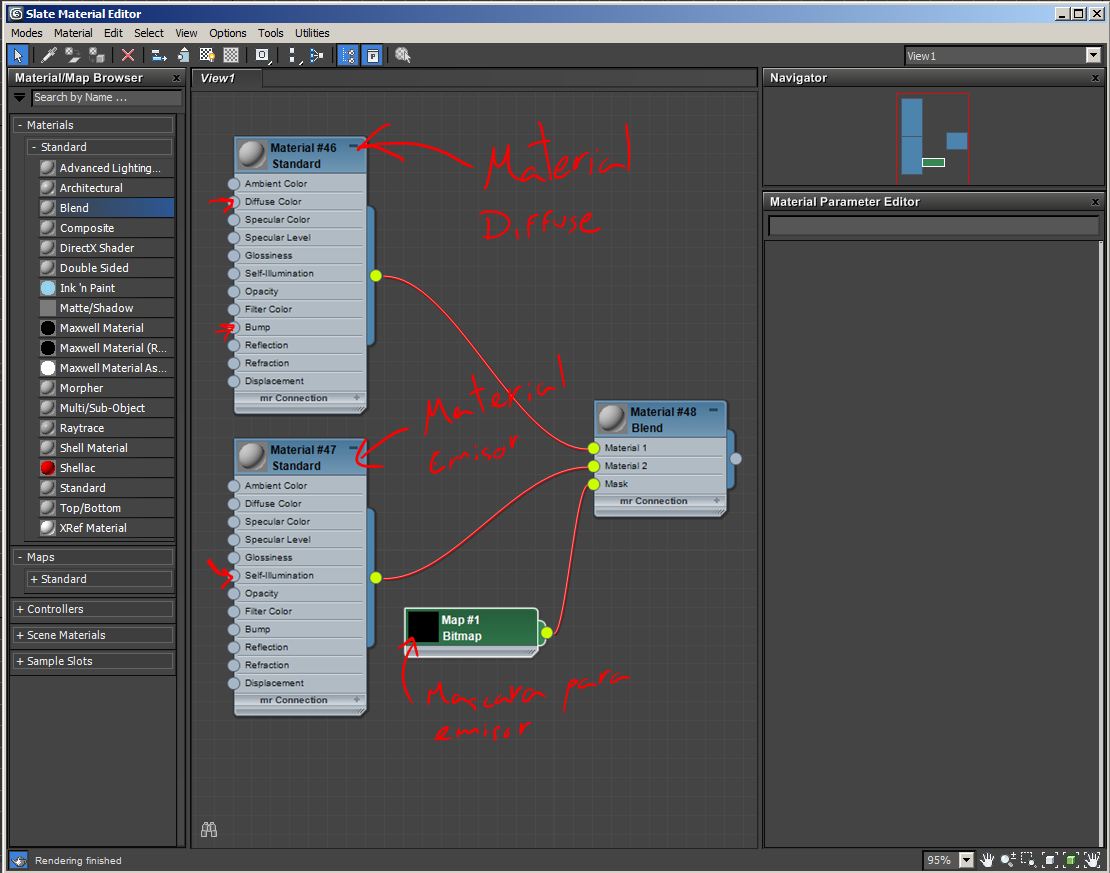

    Tienes que crear un material BLEND, que tiene un material básico donde colocas el diffuse y el bump (cuando lo pongas, como tienes un NoRMAL MAP, asegúrate de cargar un NoRMAL BUMP para la imagen sea interpretada bien y no un bitmap normal.
    Tienes un segundo material al que le tienes que poner el self-ilumination.
    Y por último una máscara para poner el mapa de opacidad textura 5 que diferencie donde se ve un material y donde el otro.
    Espero que te sirva.
