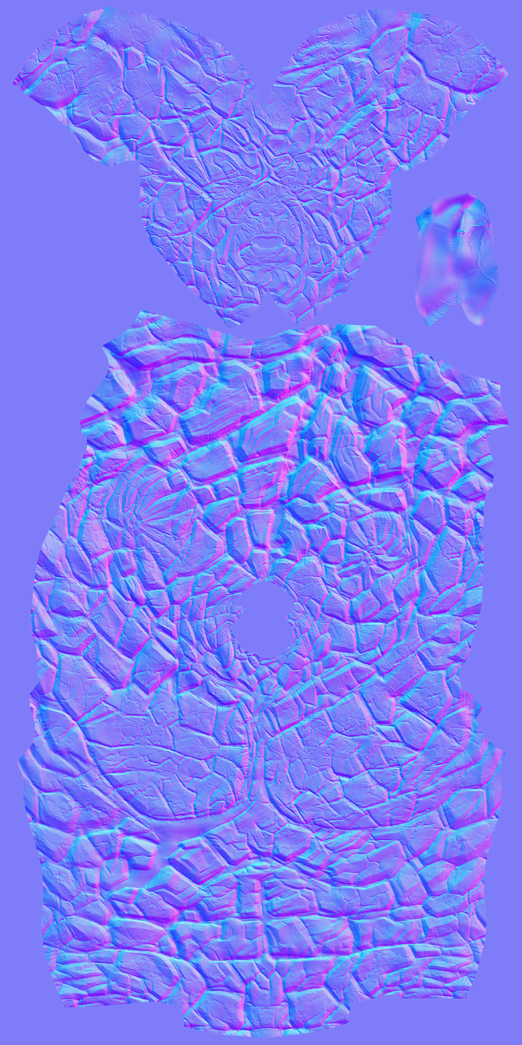

    Textura 1 - Normal map (alternativa al BUMP)

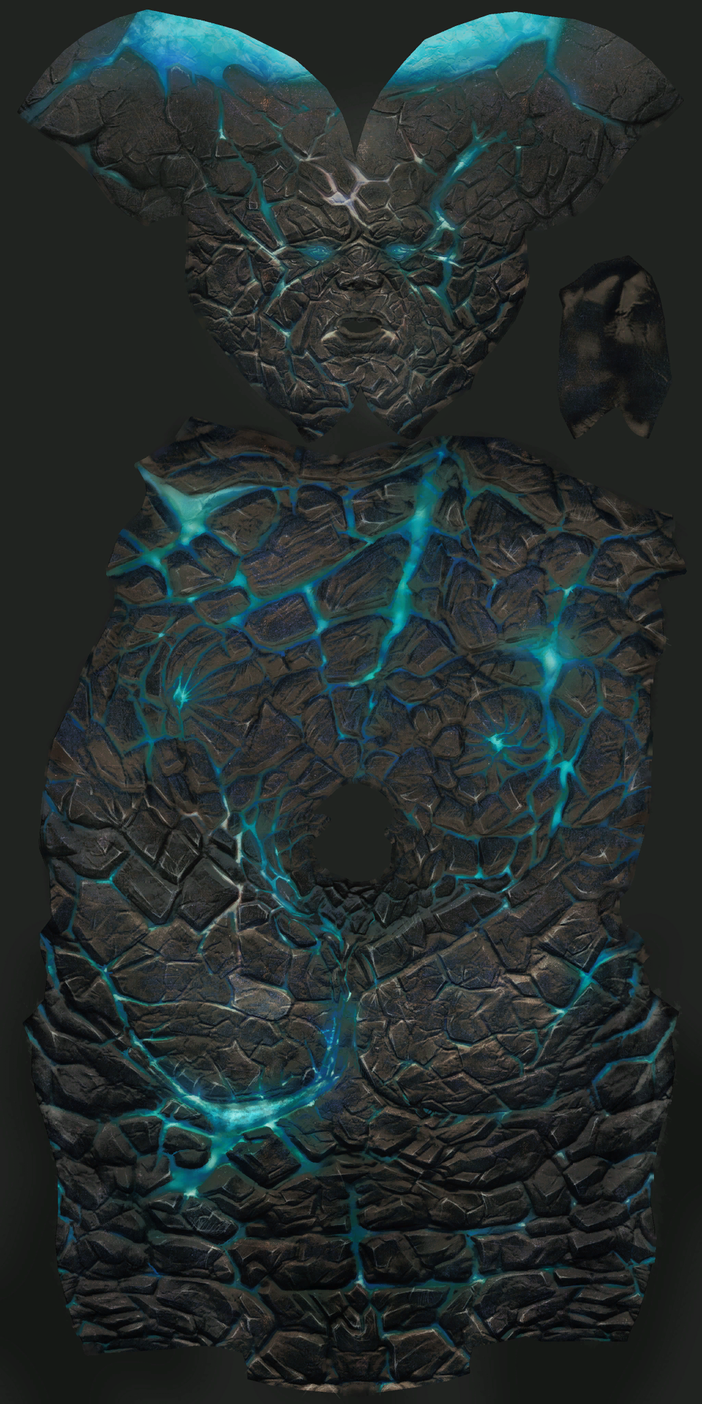

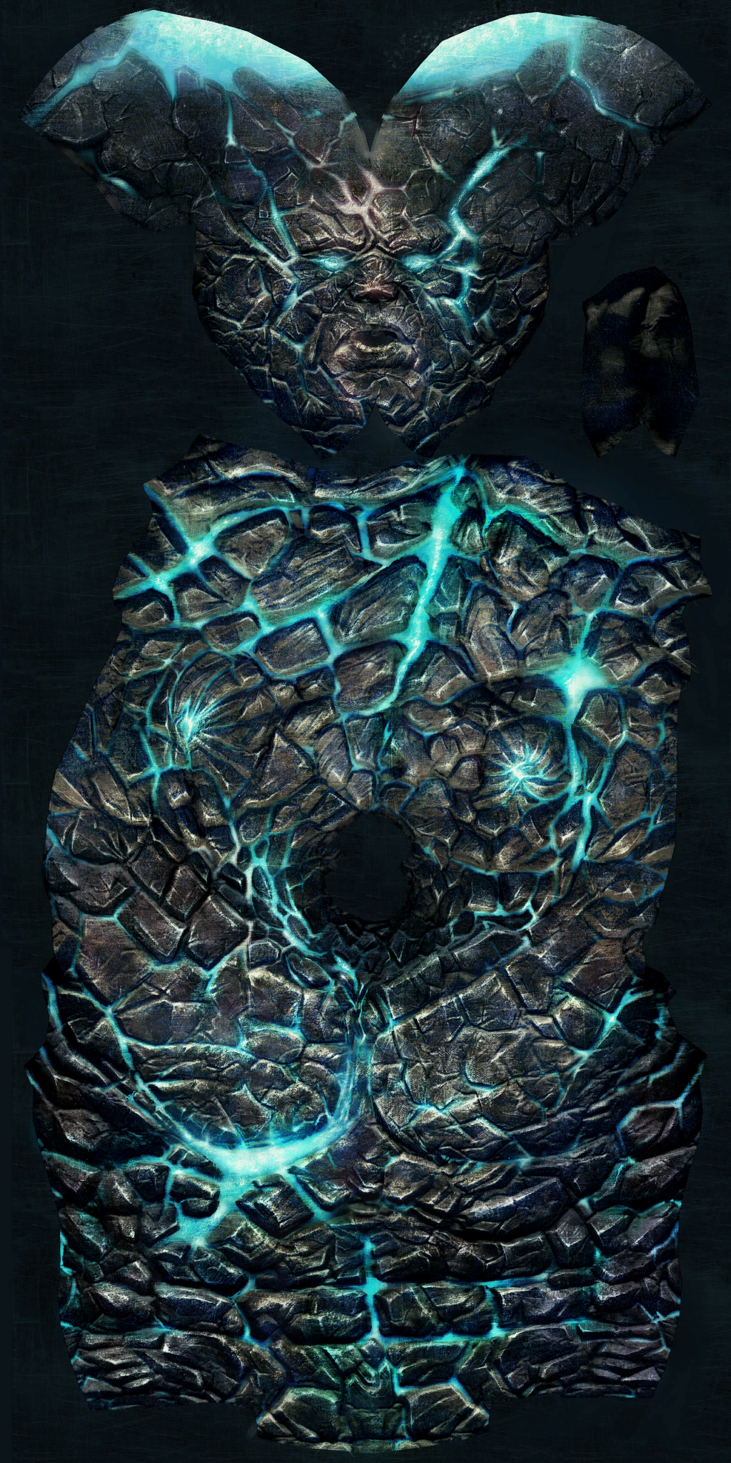

    Textura 2 - Diffuse (aunque la textura 4 también parece un diffuse, probablemente a 90 grados o para combinar en un material compuesto en el que estas dos capas se relacionan de alguna forma, prueba. ¿Qué motor de render usas?

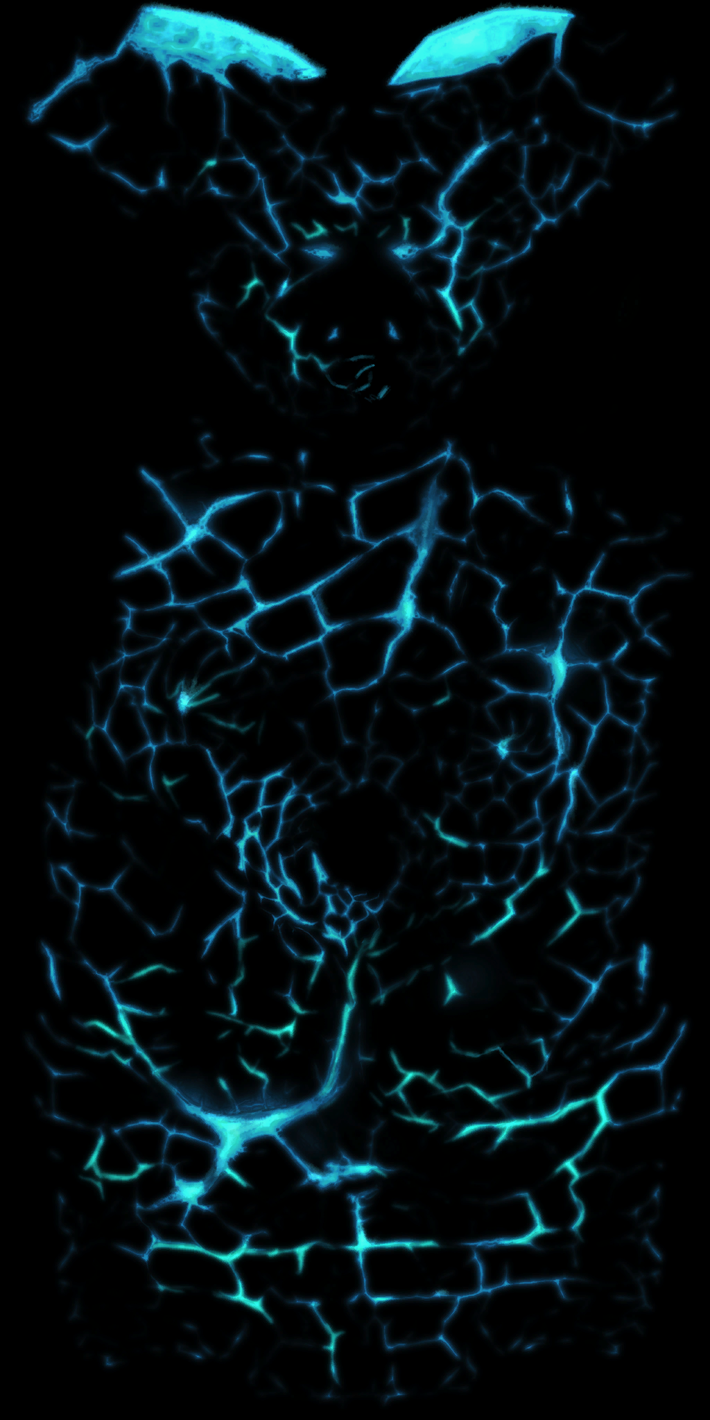

    Textura 3 - emisor, o selfillumination
    Textura 4 - Esta textura parece un Diffuse que se combine con el otro para qué se equilibren en la iluminación.
    Textura 5 - Esta es el mapa de opacidad para la capa del emisor, para que solo emita luz esa región en concreto.

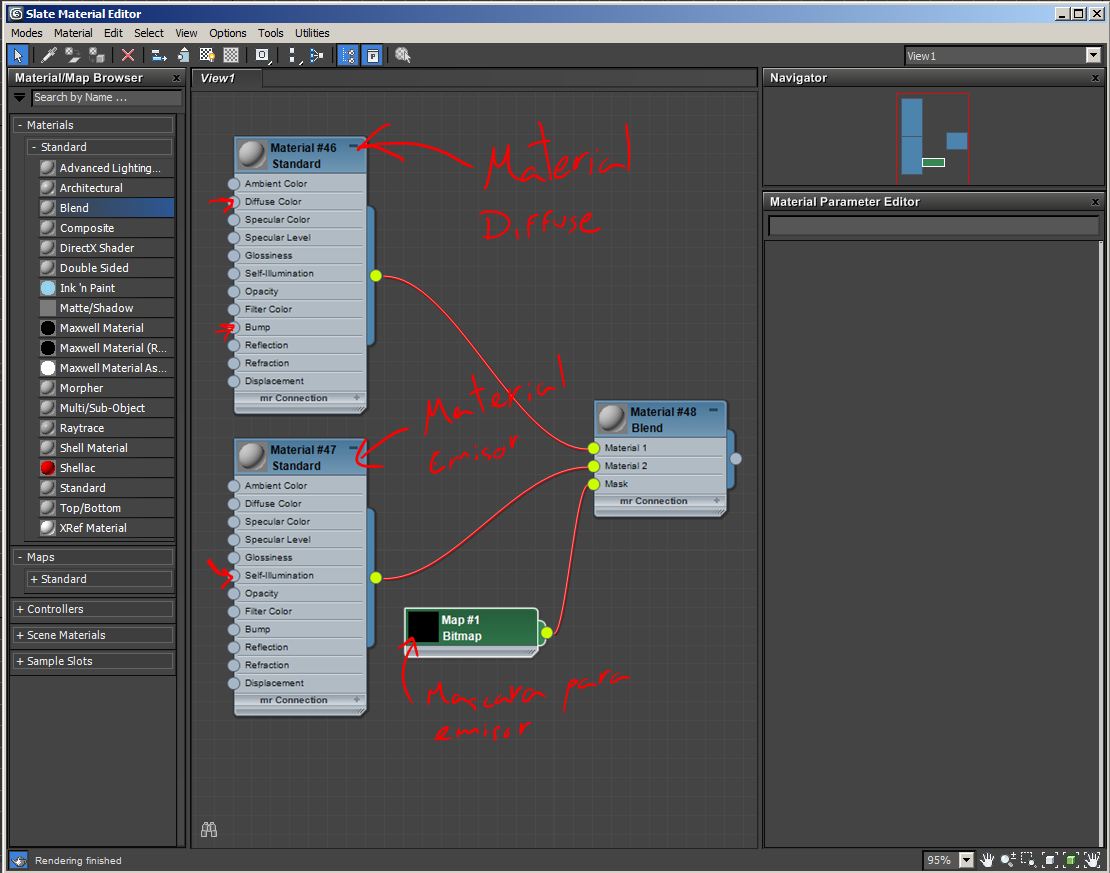

    Tienes que crear un material BLEND, que tiene un material básico donde colocas el diffuse y el bump (cuando lo pongas, como tienes un NoRMAL MAP, asegúrate de cargar un NoRMAL BUMP para la imagen sea interpretada bien y no un bitmap normal.
    Tienes un segundo material al que le tienes que poner el self-ilumination.
    Y por último una máscara para poner el mapa de opacidad textura 5 que diferencie donde se ve un material y donde el otro.
    Espero que te sirva.
