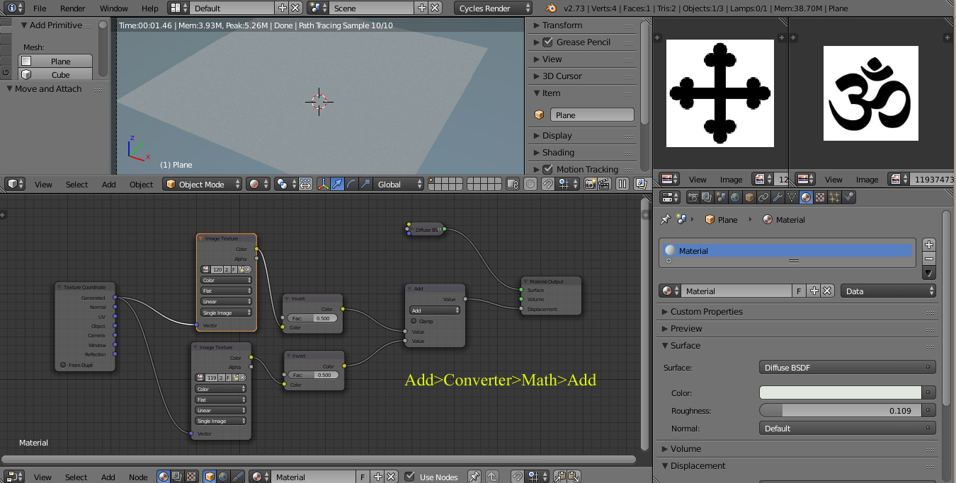

    Sí claro, pero para combinarlas tienes que usar otro nodo, seguramente te sirva el converter>math.

    Y para controlarlo, pones un Color>Invert
    Tienes la posibilidad de darle a valores positivos o negativos.

    Gracias por la información, chicos. Sobre todo, la imagen San Solimán.
    Había estado probando con los nodos de Mix Shader, Add Shader, ColorRamp, además de que ya estaba controlando con el nodo Invert ambos mapas. Pero no había caído en usar el nodo de Add del menú Converter. No me acabo de aclarar yo con los dichosos nodos. Lo que me parece evidente no lo es, y lo que no es evidente, funciona. Un saludo.
