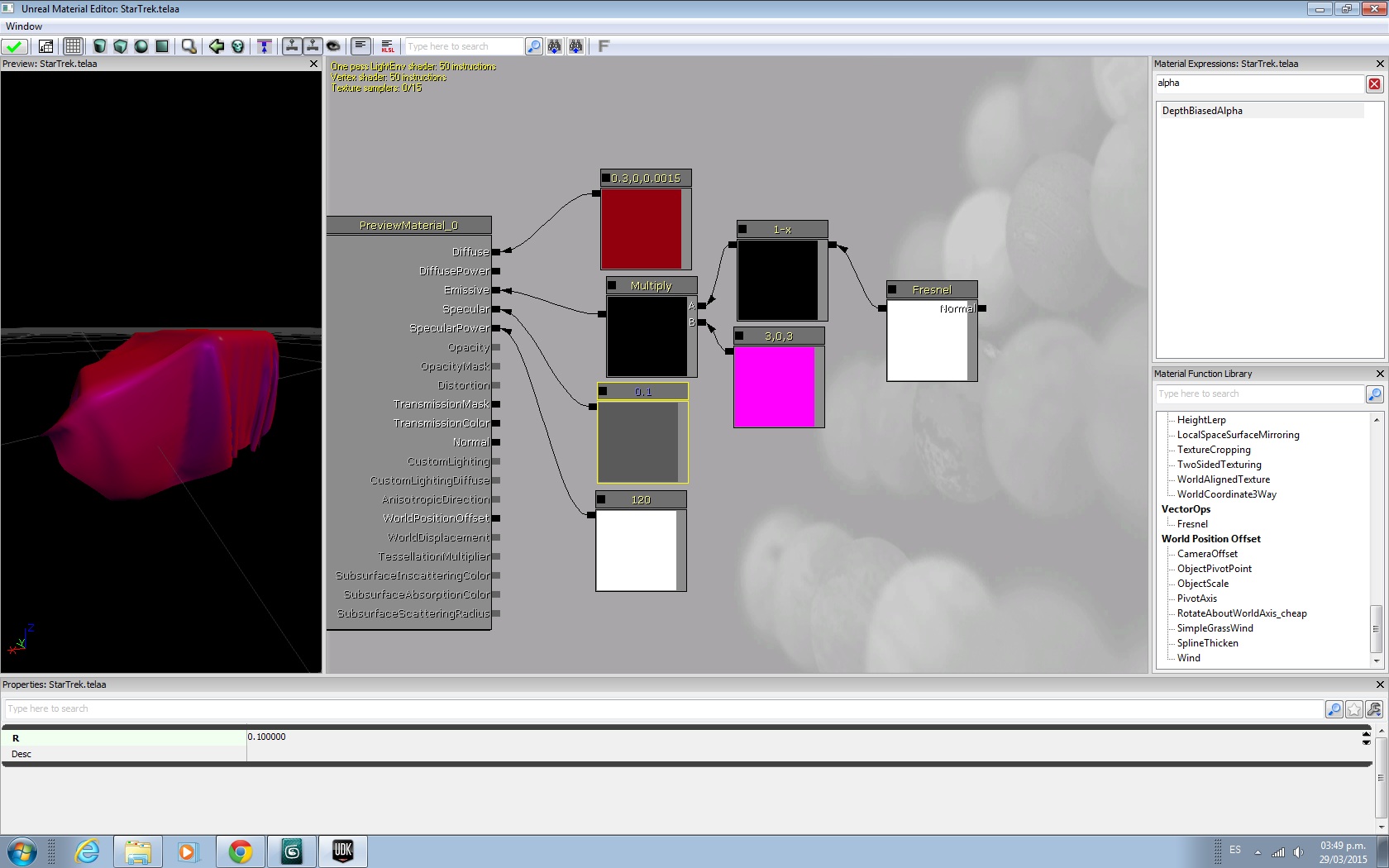

    Muy buena la última imagen que subiste.
    Si en udk se llama así, ya me había olvidado.
    Lo que creo que ayuda más es invertir el efecto fresnel, que se pierda en los bordes y venga desde el centro.

    Gracias por la imagen, he estado probando y tu solución queda mejor y no consume tanto además, lo único que le agregué es un valor blanco en el mapa metalness para qué me tiña las highlights del color de la seda, y, además fresnel para él mapa roughness.
