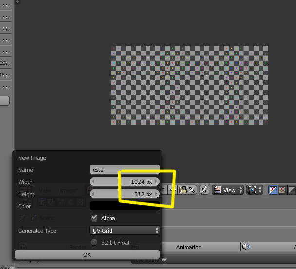

    Edito: Una pregunta qué me ha surgido ahora. ¿es posible cambiar una imagen de tamaño desde Blender? Por ejemplo, la qué he definido es de 1024x1024 y me gustaría dejarla en 1024x512. ¿Se puede hacer?
    No se puede, además que eso haría qué la imagen se distorsionase.
    Si la quieres de 1024 * 512 solo tienes que indicarlo cuando creas la textura nueva.
    En cualquier editor externo, SI se podría hacer, pero como ya te he dicho, la imagen se distorsionaría.

    En cuanto a lo de mover los diferentes cortes, solo tienes que pinchar sobre uno de los vértices, presionar la letra L para qué se seleccione toda la pieza entera y rotar o mover igual que se hace con los modelos en el visor. R, G
    Si quieres rotaciones de 90 grados, seleccione la pieza y presionas letra R y 90, o R y -90 si quieres que sea al contrario.
    Si quieres invertir la imagen es con la pieza seleccionada, SX-1.

    Ok, gracias por las 2 aclaraciones Solimán.
