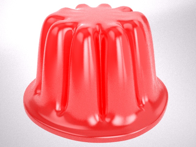

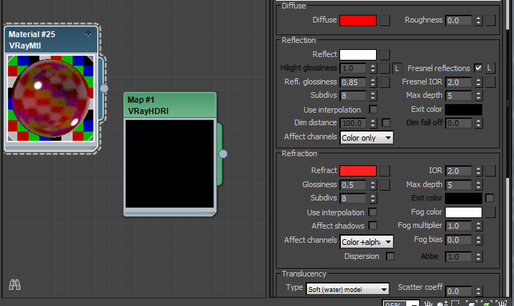

    Buenas tardas compañeros.
    Nuevamente consultando con la comunidad, necesito aplicar un material de gelatina, ya probé unos que encontré en Vraymaterials, de, pero no encontré lo que buscaba, hasta el momento no logro conseguir ese efecto translúcido, subo la prueba y la configuración del material.
Nombre: jellyTest2.jpg
Visitas: 35049
Tamaño: 105.6 KB
Nombre: material.png
Visitas: 617
Tamaño: 79.5 KB

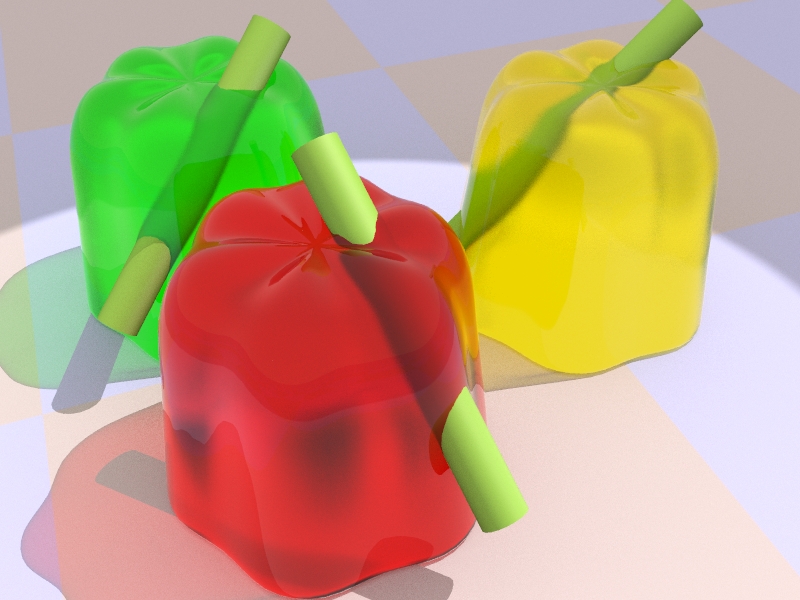

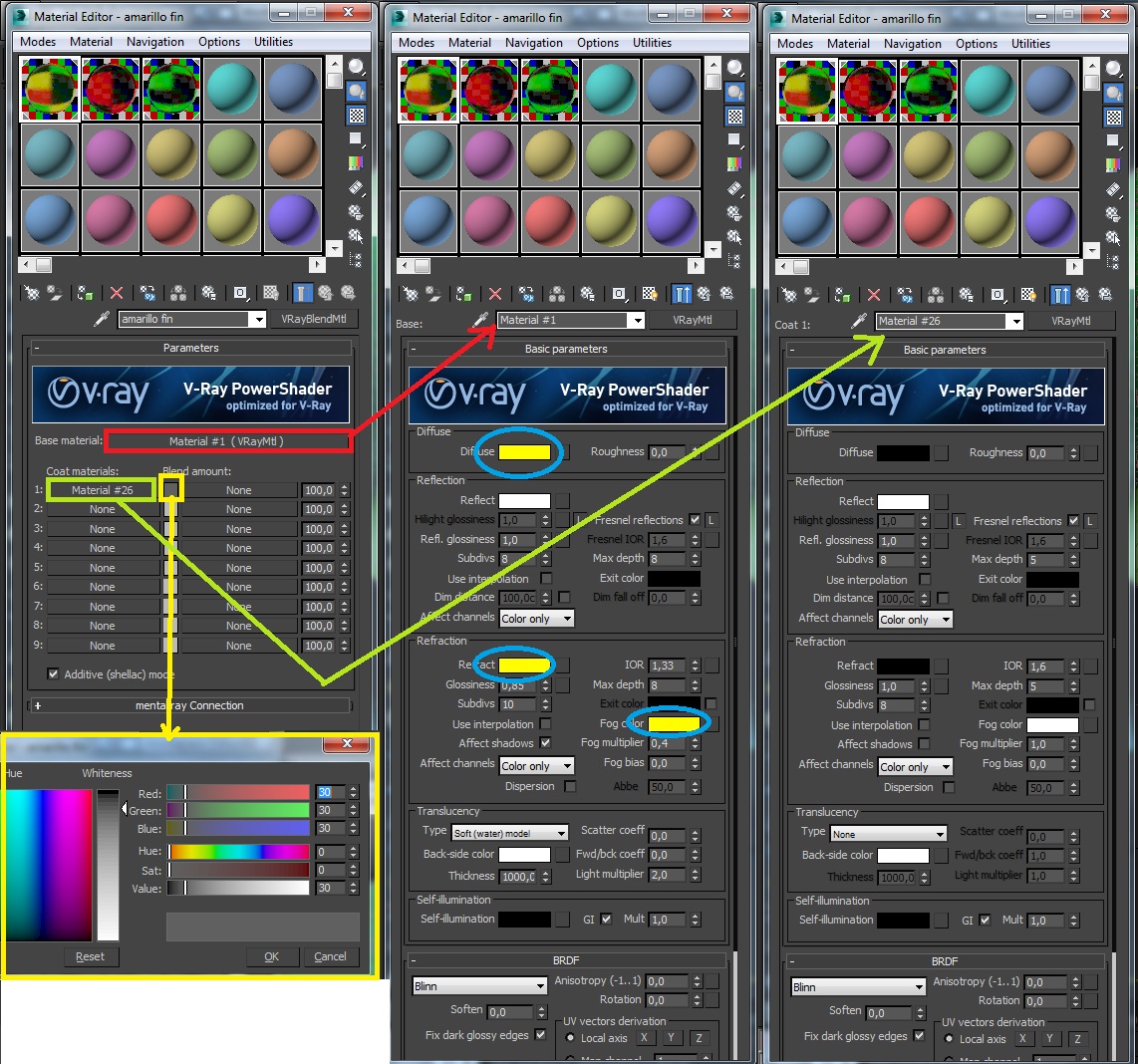

    Smile Ayuda con material Vray gelatina
    Prueba:
Nombre: gelatina.jpg
Visitas: 1318
Tamaño: 266.2 KB
Nombre: jalea_amarilla.jpg
Visitas: 414
Tamaño: 464.8 KB
