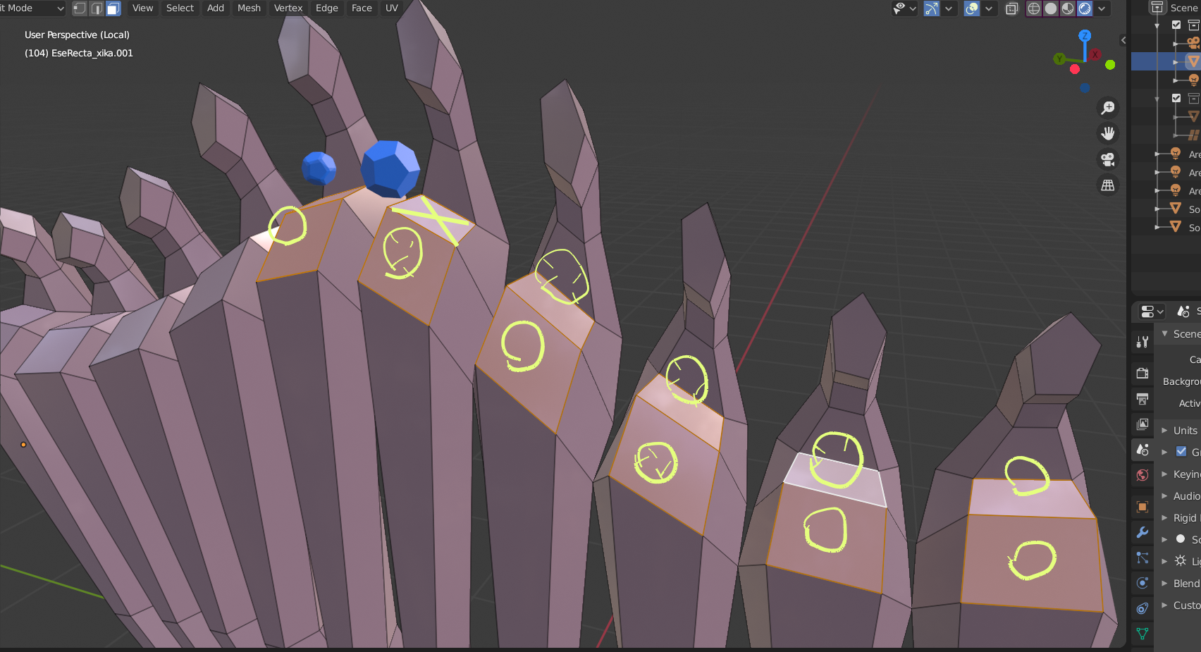

    Buenas tardes a todos.
    Tengo esta estructura con las caras seleccionadas y tengo dificultades en posicionar objetos como los dodecaedros celestes encima de esas caras.
    No consigo rotar y mover los objetos al mismo tiempo para que las caras coincidan.
    No hallo un modo similar a la herramienta normal align de 3D Studio Max.
    ¿Alguien sabe como es en Blender? Gracias.

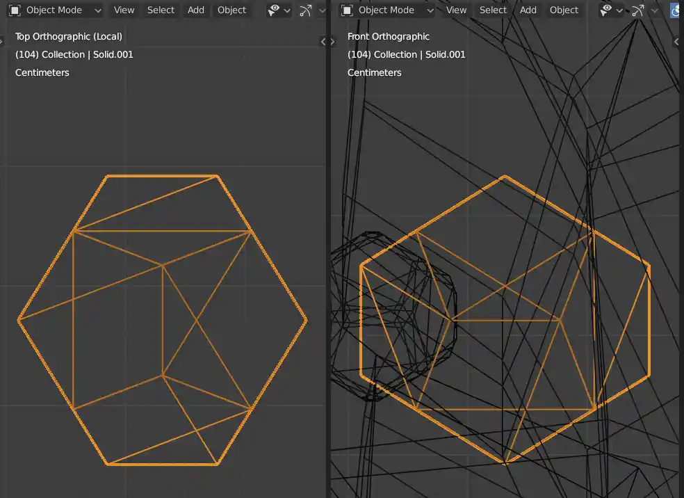

    Mira Solimán mencionas un diamante, pero en realidad es un dodecaedro, una de muchas piezas que, como se ve, durante su creación no queda ninguna cara formando base desde ninguna vista.
    La intención en que se vea que estén en contacto encima de las caras de destino, lo que ocurre fácilmente con otros objetos.
    ¿No hay alguna manera de seleccionar una cara de un objeto y una cara de otro y alinearlos en la dirección de la normal?

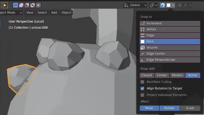

    Una vez reposicionado el origen en la base del objeto, he podido seleccionar estas opciones para colocar "al vuelo" nuevas copias sobre cualquier cara de cualquier otro objeto sólo presionando Shift D (o Alt D para instancias).
    Es Snap por cara, no por volumen, y sólo funciona afectando Rotación y alinear rotación al target.
    Fiuuu. Alivio.
