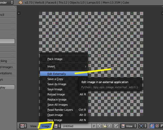

    Se supone que en user preferencias puedes añadir el path del programa para qué al activar esta opción, y que así, el programa en cuestión (uso Krita) abra directamente la imagen con la qué estás trabajando. No consigo hacerlo. Me voy a archivos de programa y pego la dirección de la carpeta en la que se encuentra el programa. ¿Cómo se supone que se hace para que funcione? Vi un tutorial en el que bastaba con poner el nombre del programa, cosa qué aún me cuadra menos (también lo he intentado de esa forma).

    Lo primero, es que la imagen debe de estar guardada (en cualquier carpeta y con cualquier nombre).
    Luego desde el mismo UV/Image Editor en la misma IMAGE > EDIT EXTERNALLY.
Nombre: Externamente.jpg
Visitas: 1010
Tamaño: 221.9 KB

    Ok, no había caído en eso. Gracias de nuevo Solimán.
