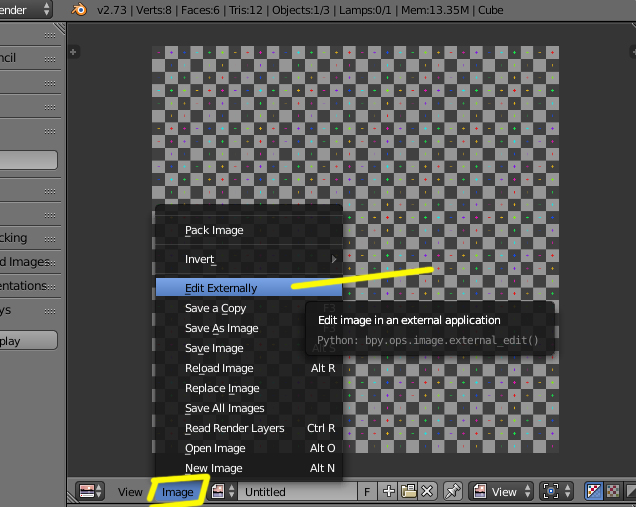

    Lo primero, es que la imagen debe de estar guardada (en cualquier carpeta y con cualquier nombre).
    Luego desde el mismo UV/Image Editor en la misma IMAGE > EDIT EXTERNALLY.
Nombre: Externamente.jpg

    Ok, no había caído en eso. Gracias de nuevo Solimán.
