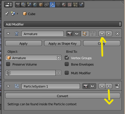

    Bueno ahí va mi consulta, estoy haciendo la llama de caminandes y estoy contento con el modelado y con el pelo incluso con el rigging, aunque sea muy básico, el problema está en que cuando intento animar solo se desplaza la malla es decir el pelo se queda en el mismo sitio, el pelo cree con grupos de vértices nada más ya qué mi nivel es muy básico. Como veis no sé dónde está el problema o si todavía tengo que seguir algún paso más que no conozco. Un saludo y gracias por adelantado.

    Mira en los modificadores a ver si tienes el de ARMATURE el primero.
    Si no lo tienes el primero, puedes subirlo con las flechas que hay a la derecha.

    Pues si ese era el problema, se agradece Solimán no tenía ni idea de que los modificadores deben seguir un orden.
