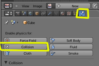

    A los objetos con que choca, hay que ponerles colisión. Editado: Lo he mirado y parece que no funciona así. El mismo Hair dinamics tiene dos opciones de fricció, n, y una de Bending (fricción.

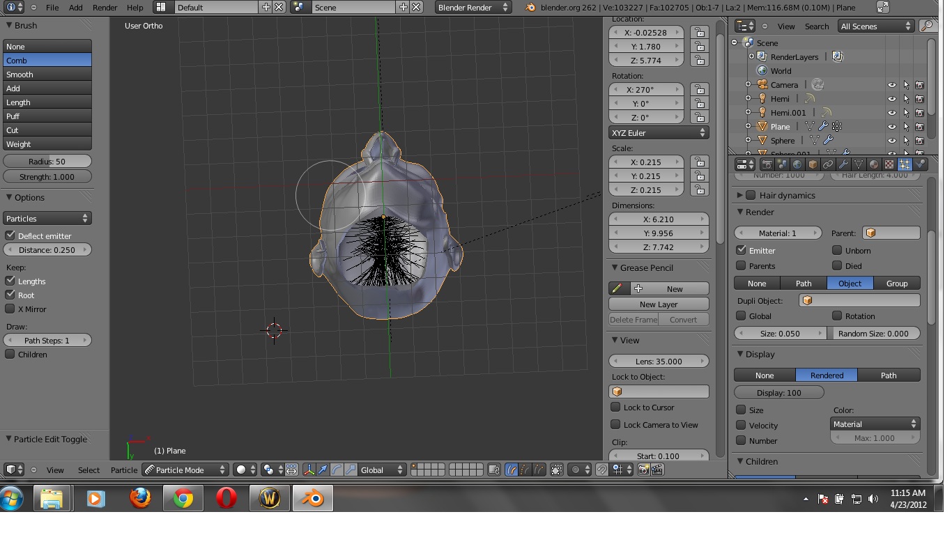

    A mí se me presenta este problema.
Nombre: cabello.jpg
Visitas: 440
Tamaño: 244.1 KB
    No sé que hacer.

    Selecciona todos los vértices de la cabeza estando en Edit Mode y presiona Control + N.
    Me imagino que tienes las normales invertidas, si no se giran así, tienes algún problema de modelado.
