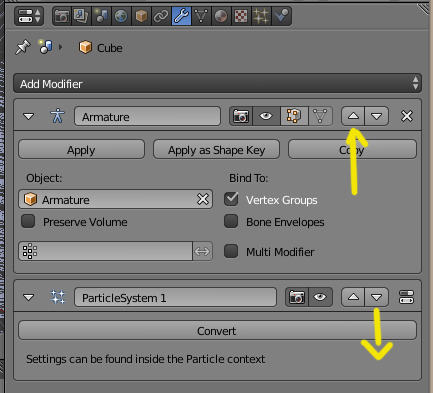

    Mira en los modificadores a ver si tienes el de ARMATURE el primero.
    Si no lo tienes el primero, puedes subirlo con las flechas que hay a la derecha.

    Pues si ese era el problema, se agradece Solimán no tenía ni idea de que los modificadores deben seguir un orden.
