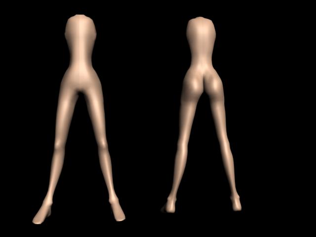

    Que tiene que ver Argentina? Aparte no creas que se tan poco, mira cómo va mi pinche personaje en 2 días, prefieren atacarme diciendo que empiece con otra cosa en vez de darme solución.

    Lo de Argentina es un chiste, Josepzin es paisano tuyo.
    Si crees que el tomarse tiempo para responderte consejos basados en la experiencia personal es atacarte, lo llevamos muy mal.
    Si tuvieses idea de la trayectoria estratosférica de algunos que lo han hecho, y no lo digo por mi precisamente, tendrías una actitud más humilde.
    Los conocimientos se afianzan a base de practica, en resumen, lo que se te ha tratado de transmitir en la mayoría de las respuestas en los hilos que has iniciado, es que construyas una base de conocimientos sólida haciendo tutoriales básicos. Si tuvieses esa base hubieras terminado la Juana en tres horas.
    Como se ha dicho un millón de veces por aquí, no construyas la casa comenzando por el tejado.

    Shazam lo que sucede es que tuve simples confusiones y en lugar de solucionarlas me envían a hacer algo más simple, bueno estoy harto de hacer cosas más simples. 3 horas? O_o me parece un poco exagerado, pero bueno si tú decís, ojalá consiga esa experiencia, aunque me parece más que complicada la Juana y no necesaria mente porque no conocía el Edit Poly sino por el tiempo que toma ajustar bien las piezas. Saludos.
    20,233
    Shazam lo que sucede es que tuve simples confusiones y en lugar de solucionarlas me envían a hacer algo más simple, bueno estoy harto de hacer cosas más simples. 3 horas? O_o me parece un poco exagerado.
    A eso me refiero, si tuvieses claro lo básico no pensarías así. Podríamos subirlo a 8 horas, hacerlo con toda calma y aún te parecería exagerado.
    Hacer algo más simple es la solución. Algo como enseñarte a pescar en lugar de darte el pescado, así cuando se te presenten problemas parecidos sabrás que hacer. Piénsalo y tómatelo con calma.
