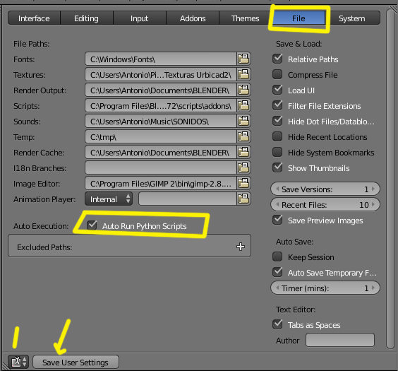

    Prueba a poner (marcar) en el User Preferencias > FILE > Auto Run Python Scripts, por si alguno de esos archivos blend que tienes contienen Python y es eso lo que te da el problema.
    Luego lo salvas presionando el botón de Save User Settings.Cuando dices antiguos, te refieres a versiones anteriores a la 2.5?
Nombre: File.jpg
Visitas: 448
Tamaño: 145.9 KB
    Si los archivos tienen algo corrupto, lo que puedes intentar es hacer un APeND de la escena entera.
    File > Append > buscas el archivo blend y en Scene> cargar el archivo Scene (o el nombre que tenga si se lo has puesto tu)
    Borras la Scene del blend nuevo y te quedará esa segunda escena como principal, (que lío no,).
