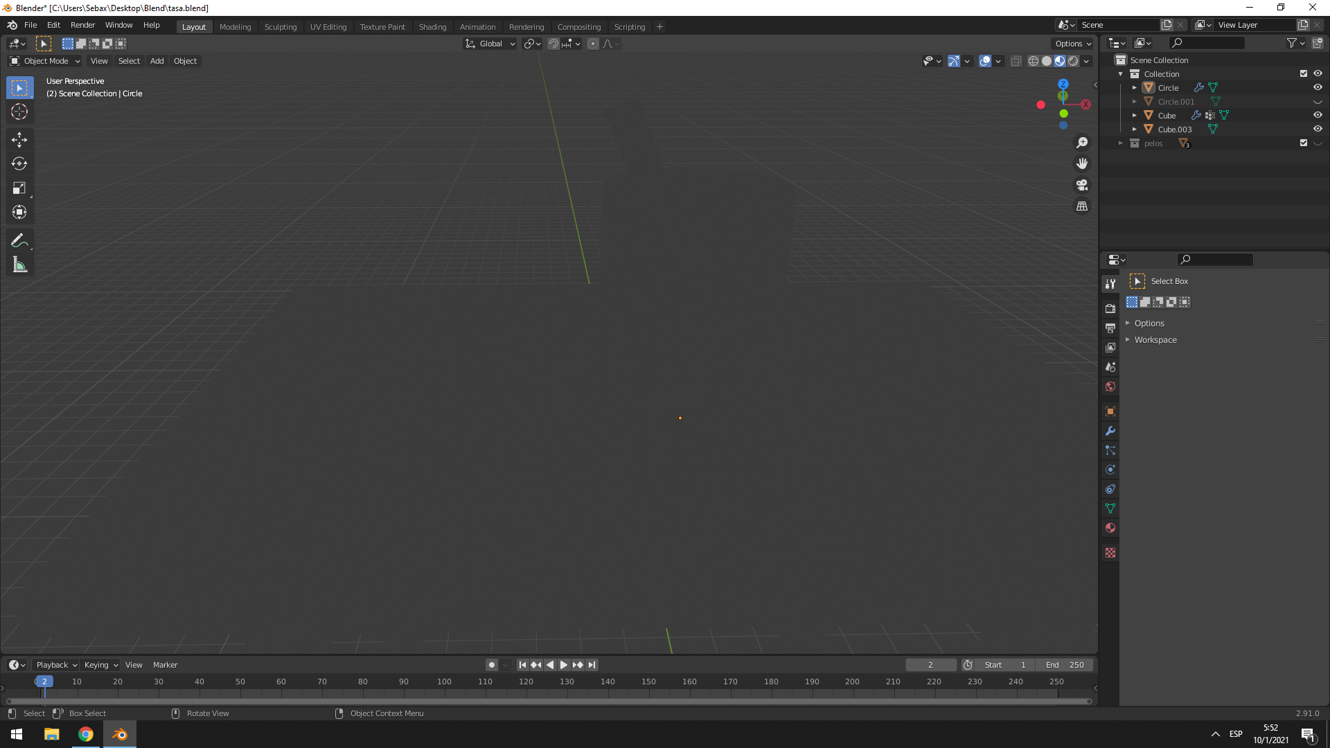

    Buenas a todos, tengo un pequeño problema que ha surgido recientemente, a lo mejor es una tontearía ya que soy medio nuevo usando el programa y estoy realizando mis primeros modelos, pero al momento de entrar en el modo previsualización de material el objeto en cuestión se ve como la imagen adjunta. El único cambio que realice en el equipo hasta que empezó a pasar esto fue cambiar la tarjeta de video, temo que sea algún tema de incompatibilidad, la tarjeta de video que tengo ahora mismo es AMD Radeon RX 550. Agradezco cualquier ayuda ya que quiero seguir aprendiendo, un saludo.
Nombre: previsualizar-textura.png
Visitas: 288
Tamaño: 782.2 KB

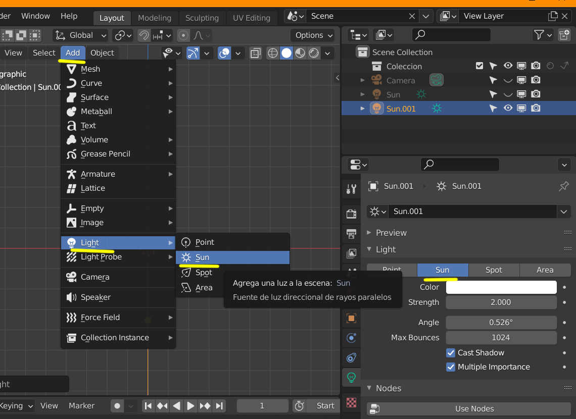

    Hay que poner una luz en la escena.
    Yo te recomiendo una luz de tipo SUN a valor 2.0
Nombre: luz.jpg
Visitas: 852
Tamaño: 262.5 KB
