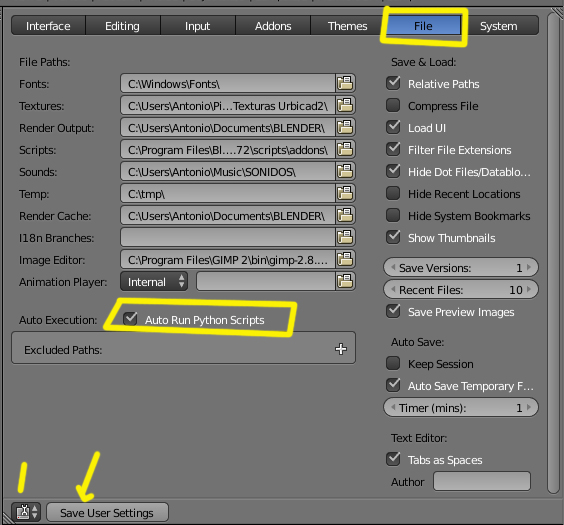

    Prueba a poner (marcar) en el User Preferencias > FILE > Auto Run Python Scripts, por si alguno de esos archivos blend que tienes contienen Python y es eso lo que te da el problema.
    Luego lo salvas presionando el botón de Save User Settings.Cuando dices antiguos, te refieres a versiones anteriores a la 2.5?

    Hola. He seguido tus indicaciones, pero el problema no se ha solucionado, pero la versión de 32 bits me funciona correctamente. Respecto a los archivos antiguos, me refería a qué da igual en que versión de Blender estén realizados, ya sea la 2.72 o anteriores, no me deja abrirlos.
