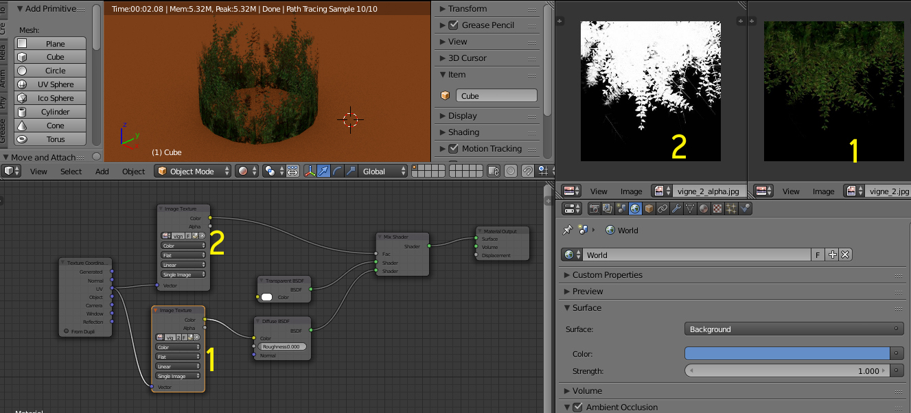

    Y luego hay otra forma qué es la de utilizar dos imágenes, donde una es nornal (sin transparencia) y otra es un mapa donde tiene dos colores, el negro y el blanco. Donde las zonas negras se convierten en transparentes.
Nombre: Alpha2.jpg
Visitas: 375
Tamaño: 413.1 KB

    Gracias, ya lo tengo.
    Me imagino que te lo habrán dicho miles de veces, pero eres la BlenderWiki o WikiBlender, das solución a todos los problemas, de hecho, creo que sin ti este foro cojearía. Un millón de gracias. Un saludo.
