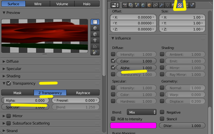

    Textura
    Si es una imagen con alpha seguramente es una te de tipo TGA o PNG, pues si la has guardado en (*.jpg) no se guarda el Alpha (transparencia).
    Si es eso, o sea, si tienes una TGA, o (*.png) tienes que hacer lo siguiente.
    En MATERIAL, marcas la casilla de Transparent y bajas el Alpha a cero.
    En la textura de imagen marcas la opción ALPHA y la dejas a 1.
Nombre: alpha1.jpg
Visitas: 391
Tamaño: 161.7 KB
    22,360
    693
    7236

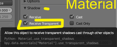

    Textura
    Recuerda qué en los otros materiales donde toque la sombra de transparencia debes de marcar en SHADOW el Receive Transparent.
Nombre: Shadow.jpg
Visitas: 393
Tamaño: 59.9 KB

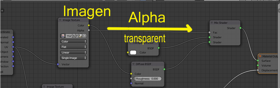

    Lo tengo en Cycles, le doy en materiales en el viewport color en alpha a -0- pero no me cambia nada, tengo que pasarlo a Blender internal o render? La imagen es png.
    Última edición por yoly7s; 01-10-2014 a las 23:48
    22,360
    693
    7236
    Textura
    En Cycles es diferfente.
    Yo conozco dos formas de hacerlo.
    Si solo tienes la imagen con la transparencia se trata de poner en un MixShader una entrada con la imagen y otra con transparencia y luego se enlaza el alpha de la imagen al Fac: del MixShader
    Hay que tener en cuenta que esta imagen ya ha de tener el ALPHA puesto.
Nombre: Alpha.jpg
Visitas: 357
Tamaño: 153.0 KB

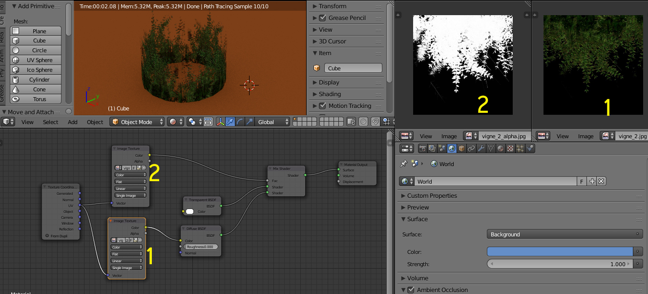

    Y luego hay otra forma qué es la de utilizar dos imágenes, donde una es nornal (sin transparencia) y otra es un mapa donde tiene dos colores, el negro y el blanco. Donde las zonas negras se convierten en transparentes.
Nombre: Alpha2.jpg
Visitas: 366
Tamaño: 413.1 KB
    Aug 2014
    32
    5
    Textura
    En Cycles es diferente.
    Si solo tienes la imagen con la transparencia se trata de poner en un MixShader una entrada con la imagen y otra con transparencia y luego se enlaza el alpha de la imagen al Fac: del MixShader.
Nombre: Alpha.jpg
Visitas: 357
Tamaño: 153.0 KB
Nombre: Alpha2.jpg
Visitas: 366
Tamaño: 413.1 KB

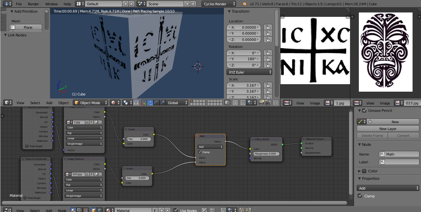

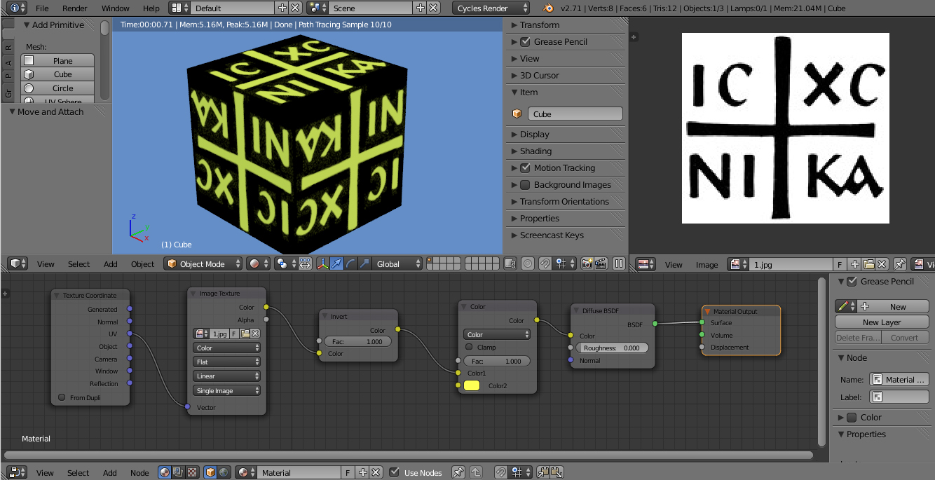

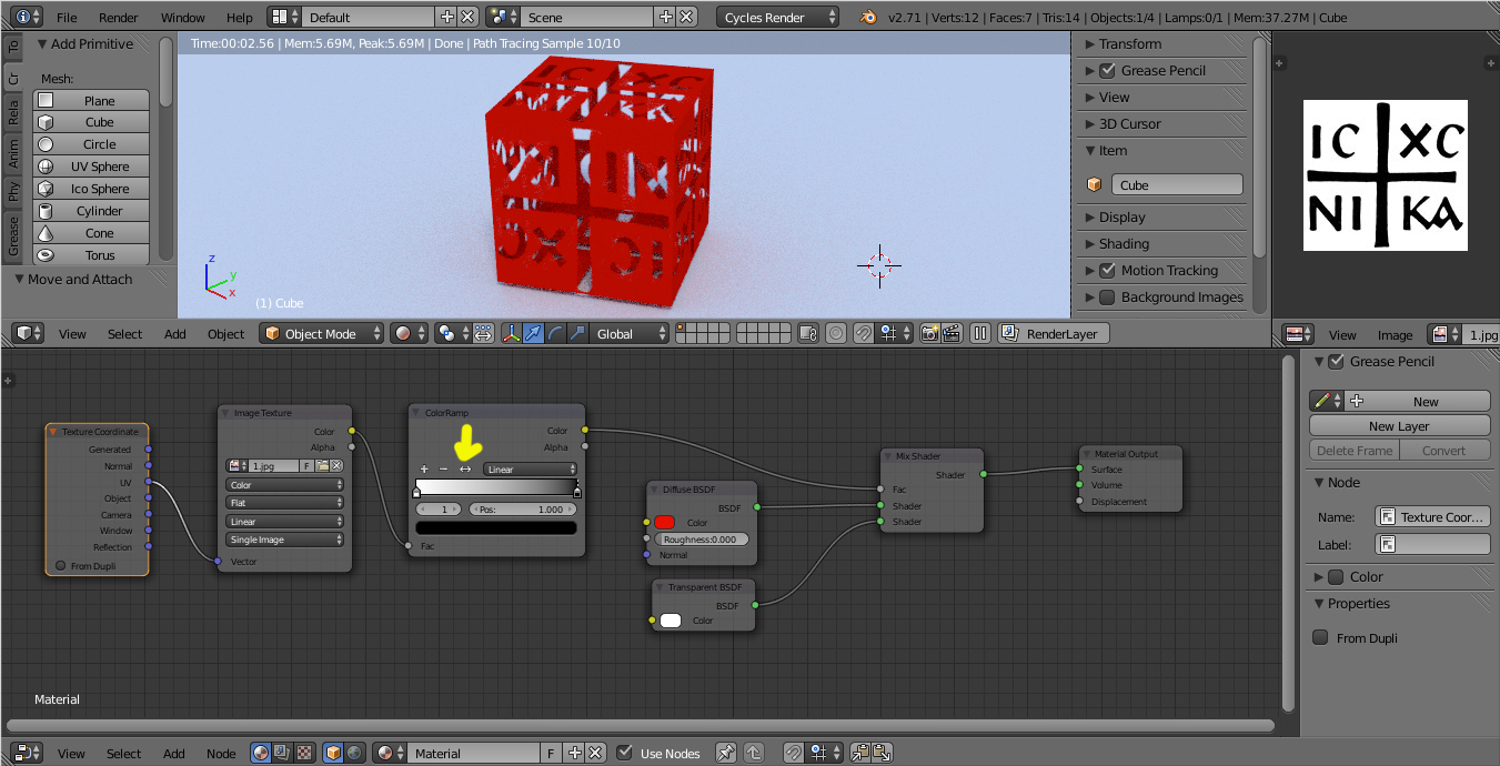

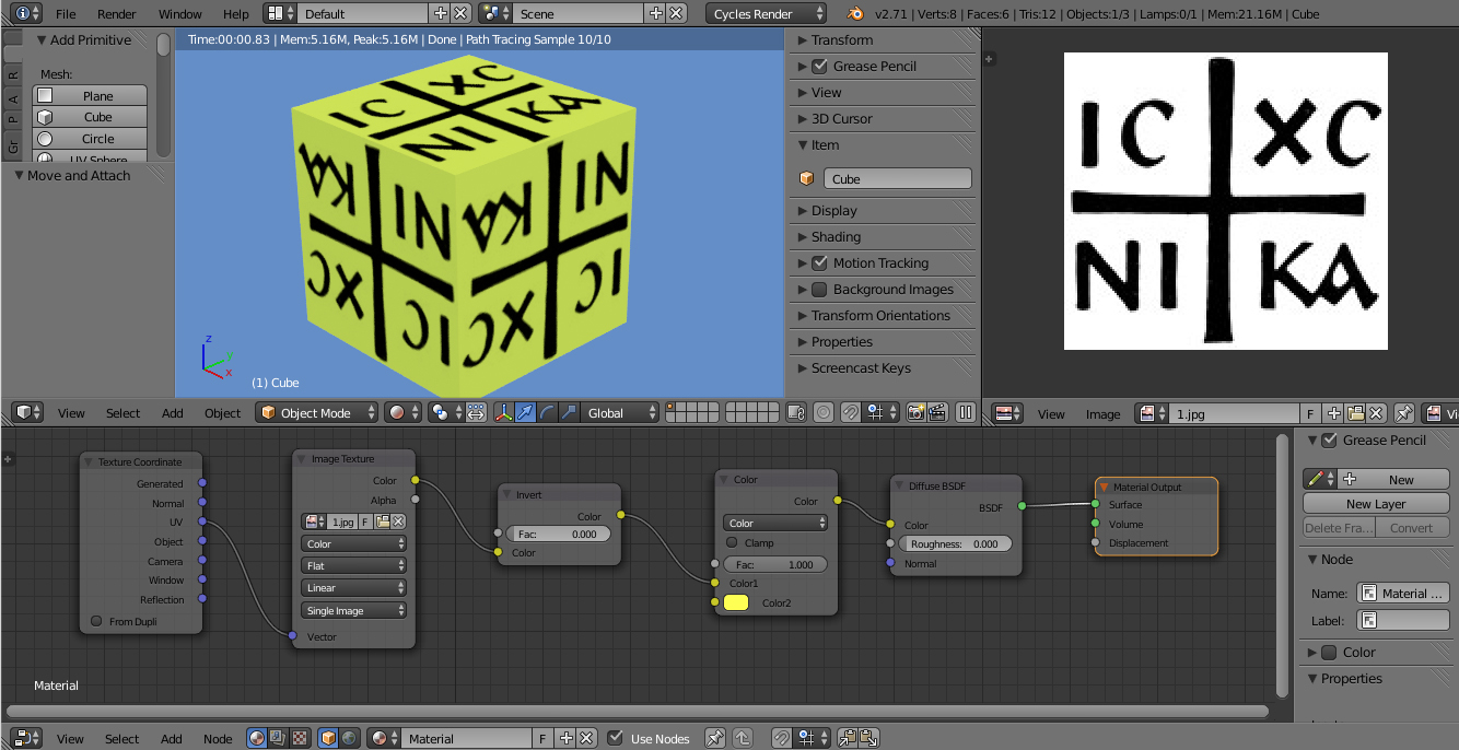

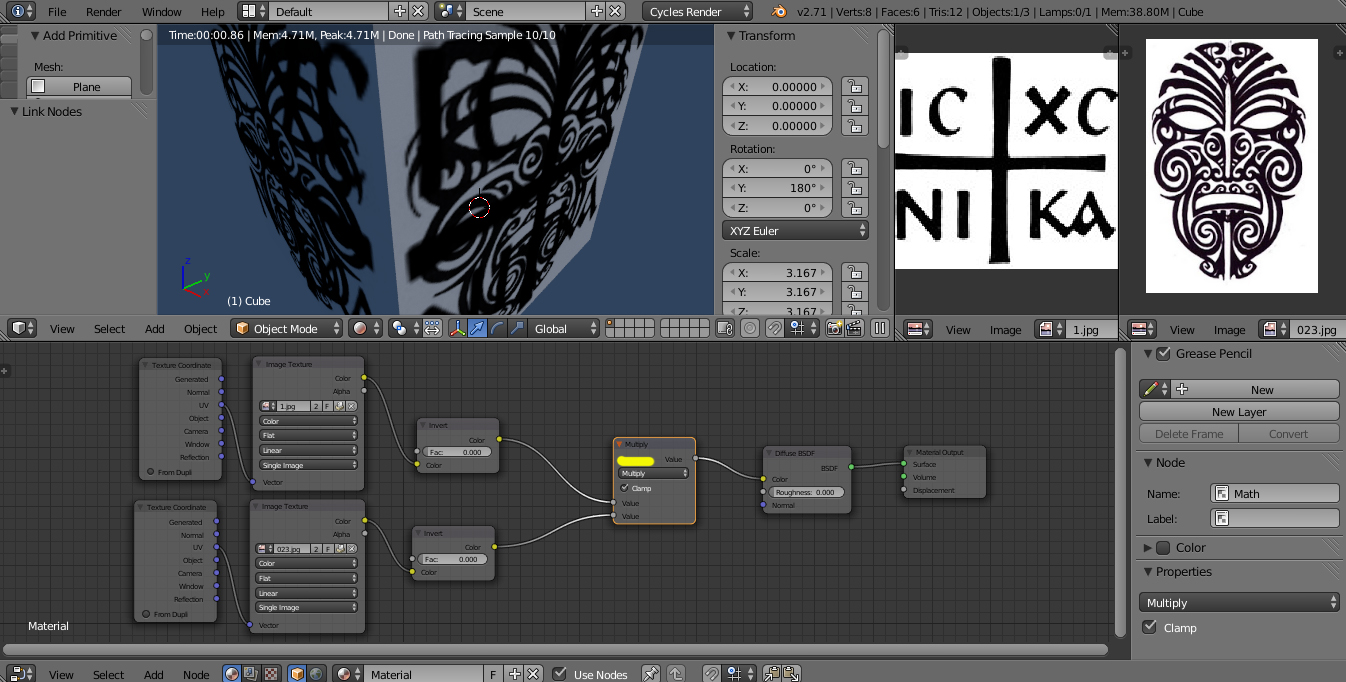

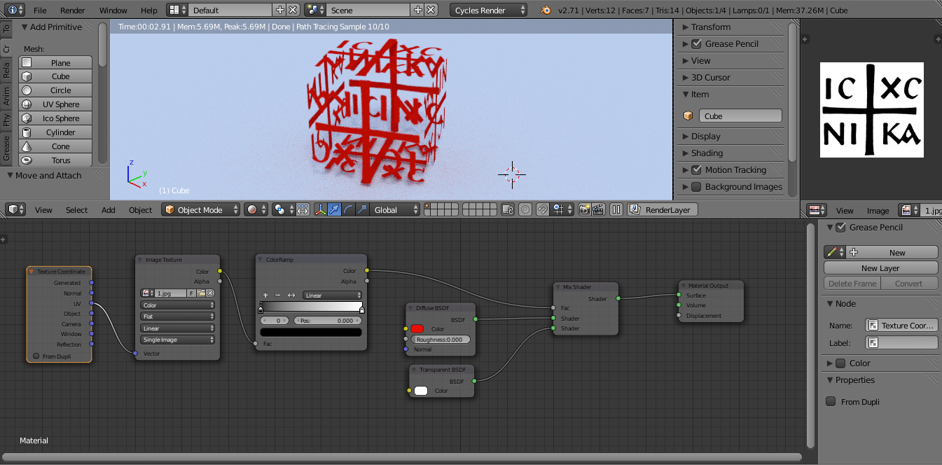

    Ya qué estamos con las transparencias de Cycles, voy a dejar unas imágenes donde hay algunas variaciones en el mezclar imágenes con color y transparencias.

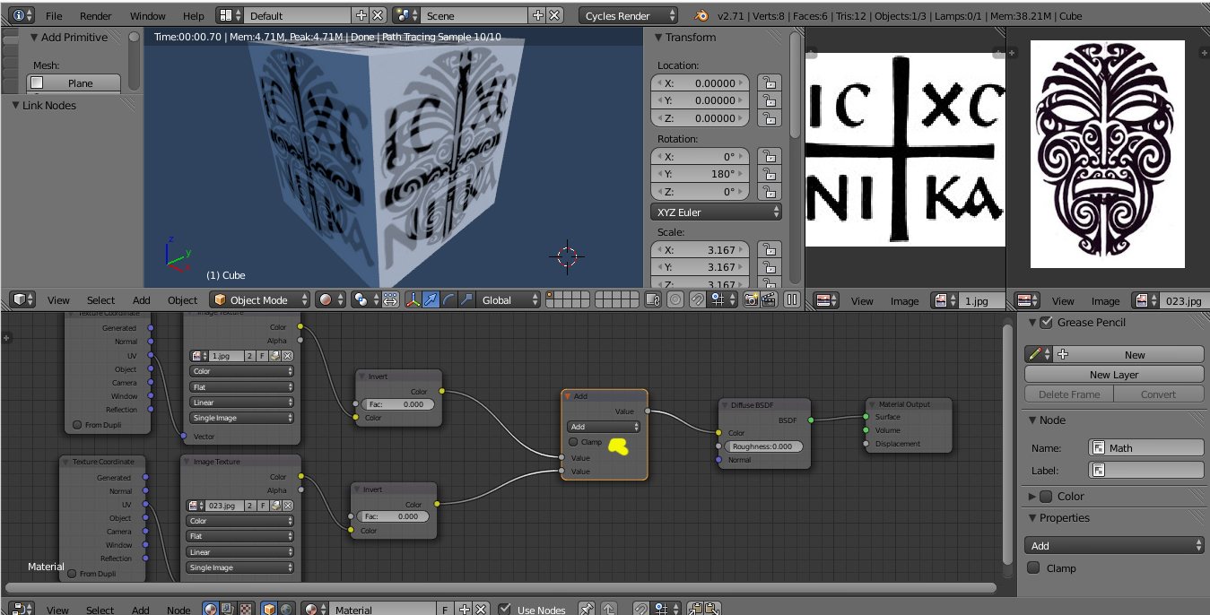

Nombre: Textura_BN1.jpg
Visitas: 298
Tamaño: 416.3 KB
Nombre: Textura_BN2.jpg
Visitas: 322
Tamaño: 401.1 KB
Nombre: Textura_BN3.jpg
Visitas: 365
Tamaño: 484.2 KB
Nombre: Textura_BN4.jpg
Visitas: 308
Tamaño: 512.8 KB
Nombre: Textura_BN6.jpg
Visitas: 344
Tamaño: 441.9 KB
Nombre: Textura_BN7.jpg
Visitas: 310
Tamaño: 420.9 KB
Nombre: Textura_BN8.jpg
Visitas: 290
Tamaño: 459.1 KB
