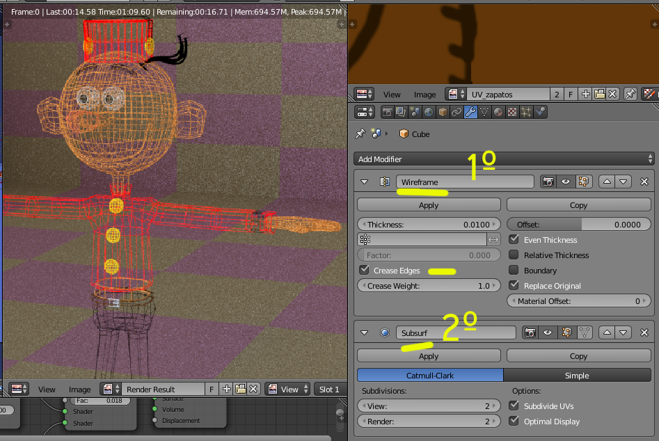

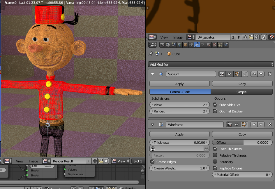

    En Cycles, el orden de los modificadores en este caso, hace cambiar el resultado final.
    O sea, si tu pones un modificador subdivisión surface primero y luego detrás de él le pones uno de tipo Wireframe, la malla te quedará muy tupida. Si cambias el orden entonces lo veras mucho mejor.
    Un ejemplo:

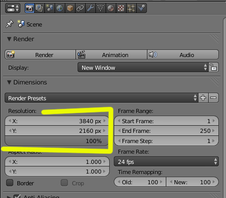

    Pues la primera imagen se ve bastante bien, lo que pasa es que como tienes un THEMe de colorines, no se ve igual que si tuvieras el original de Blender.
    Puedes hacer una prueba para sacar la imagen más grande y ver si así lo aprecias mejor.
    Cambia los valores de 3840*2160, lo que pasa qué con Cycles te tardará más del doble en hacer el render, pero la ampliación te permitirá ver con más detalle la imagen.
