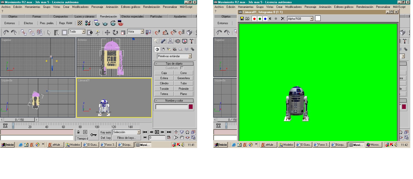

    Tengo un r2 en 3d Studio Max, le he puesto dos luces omni una a cada lado, y queda muy iluminado, ¿cómo puedo hacer para que quede mejor.
    Otro punto, la luz incandescente, como si estuviese ardiendo (cortado por una espada láser)como la hago? Gracias.

    No sé qué ambiente quieras simular, según eso la iluminación ¿no? Algo básico sin usar iluminación avanzada ni nada por el estilo puede ser usar los clásicos tres puntos de iluminación (aquí hay un tutorial), es difícil decirte como iluminar algo si no sabemos (y creo que tampoco te lo has preguntado tu) que entorno tedra el robot y qué tipo de iluminación tiene ese entorno, si lo tienes claro simula esa iluminación. Saludos.

    Gracias, he hecho el tutorial y ha quedado más o menos decente, alguien me ayuda con el efecto incandescente? Gracias.
    Sep 2004
    849
    Mala iluminación
    En la ayuda del 3ds Max revisa:
    -Materiales>material estándar>parámetros básicos>autoiluminación.
    Efectos y entorno>efectos de representación (rendering effects)>efectos de lente (Lens Effects)>Glow.
    Combinado ambos deberías poder representar el material incandescente. Si después de estudiar lo que dice la ayuda y pegarte con los tutoriales, te quedan cuestiones por resolver no dejes de preguntar. Un saludo.
