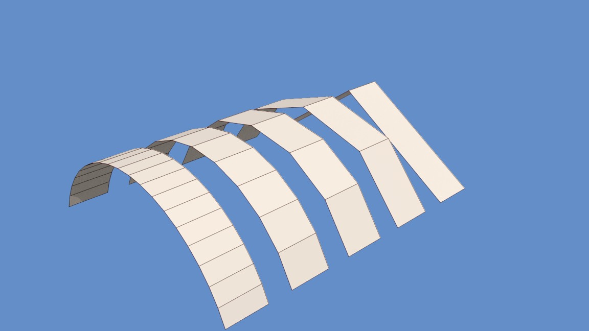

    Eso dependerá de la cantidad e edges que tenga el objeto, cuantos más cortes tenga, mejor se verá la curvatura.

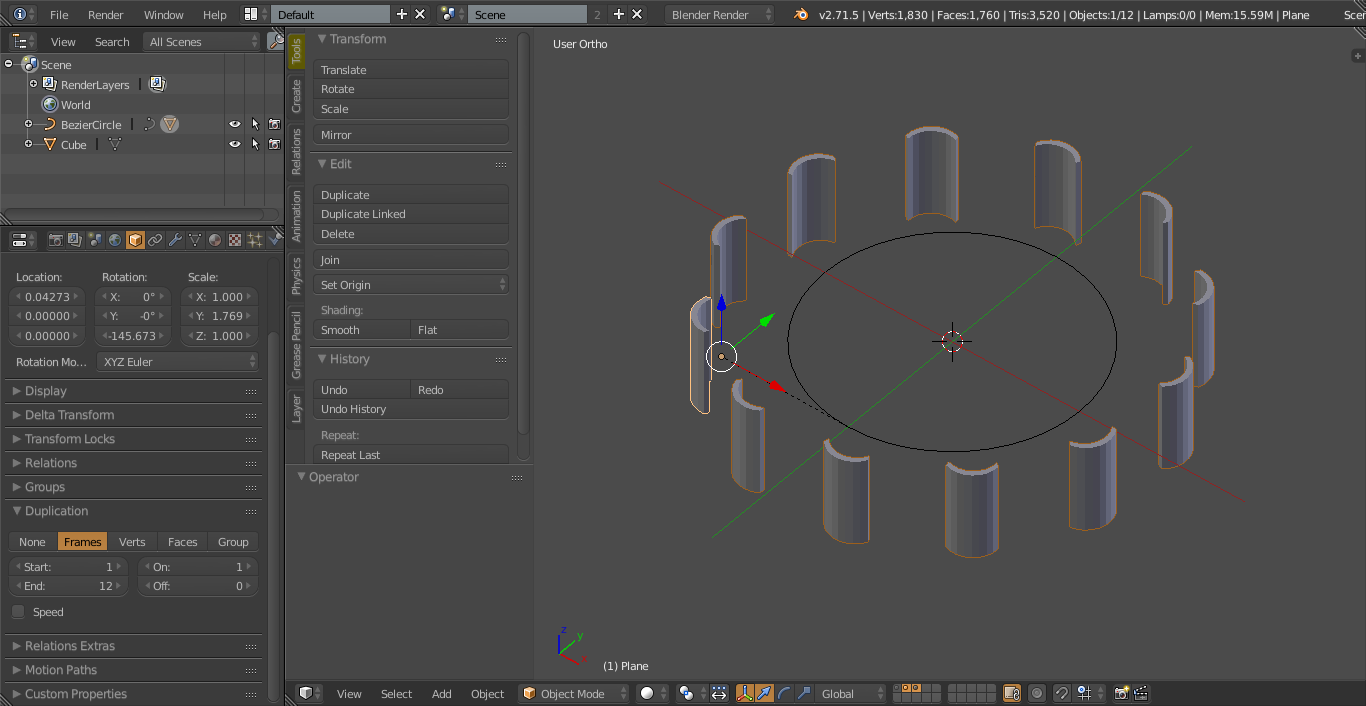

    Métele un modificador de curva. O sea las tiras van siguiendo una curvatura con Bézier. Creo que se refiere a eso. Y cómo se distorsionan?
    Quizás usando la edición proporcional (tecla o).

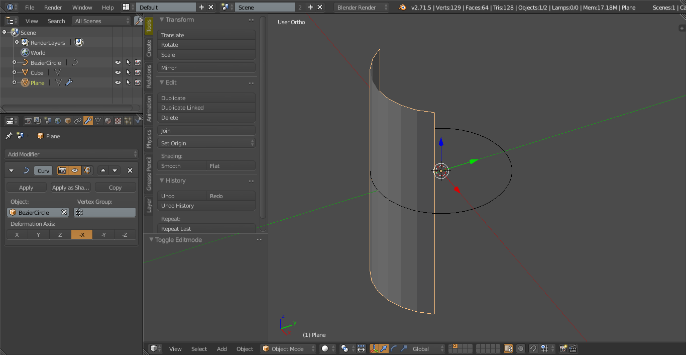

    Edito: O quizás te refieres a qué ya están las piezas curvadas y te da problemas el modificador curve. Puedes hacerlo de esta manera.

    O creo que también usar arrays con empties. Pon alguna imagen cualquiera para tener más información.

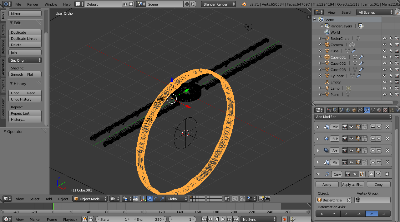

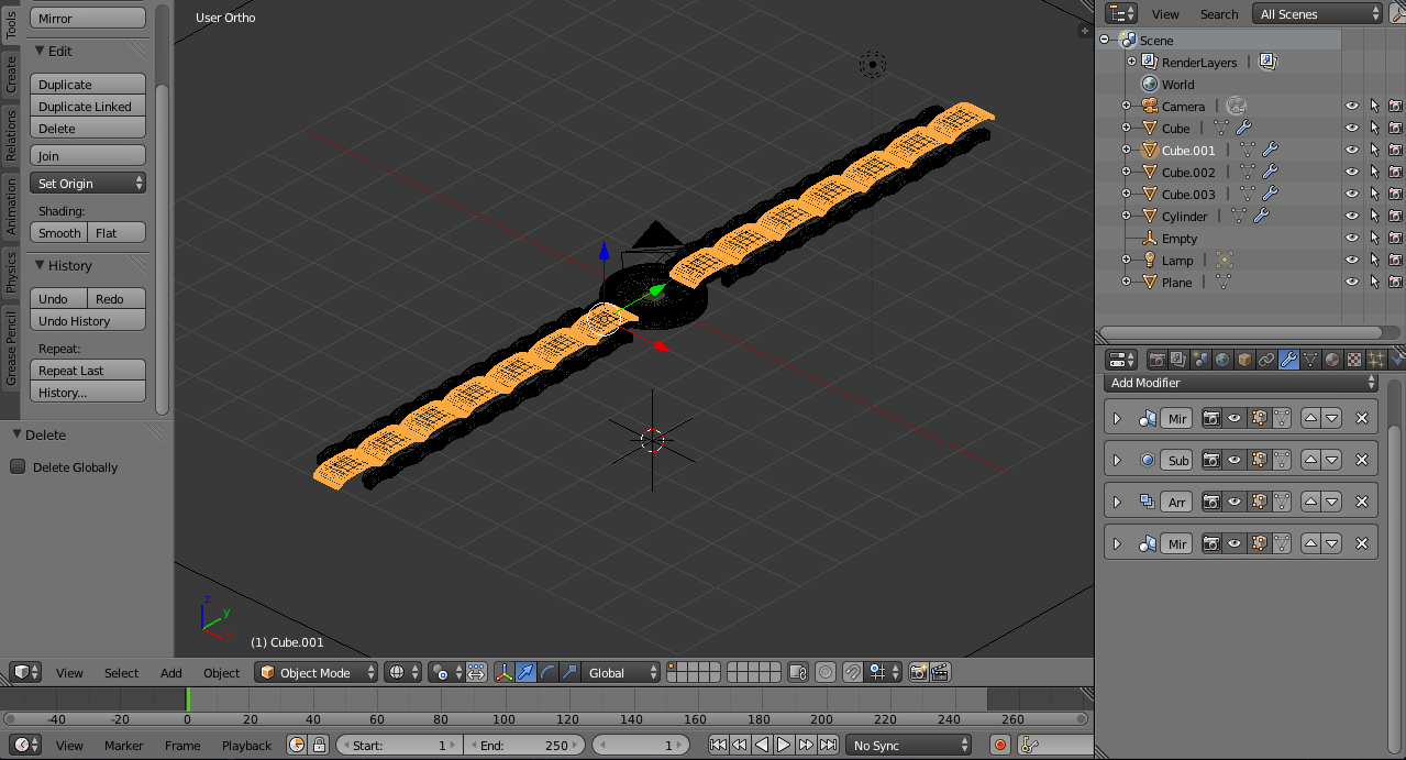

    El problema es que se me distorsiona, que puedo hacer, aquí les mando unas capturas de pantalla y archivo blend.
