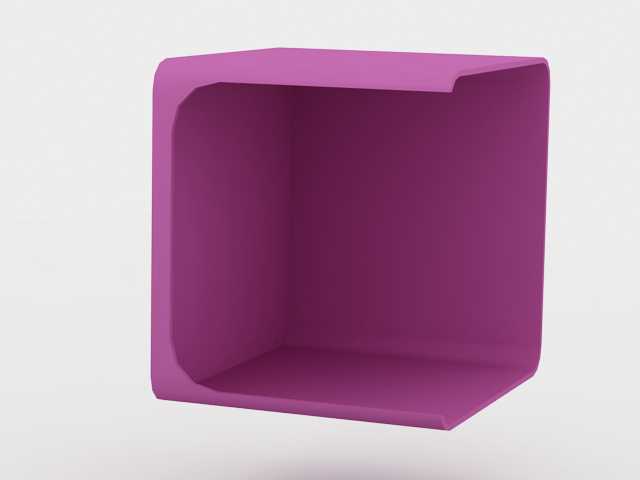

    Hola, quería saber si alguien me puede ayudar, no tengo mucha idea, pero necesito modificar una especie de cubo que hice y no me sale necesito saber cómo puedo redondear la esquina del cubo. Muchas gracias.

    Hola romira, que software estas utilizando? Si estas utilizando max, puedes seleccionar el subobjeto shape y aplicarle un chamfer, y luego con el TurboSmooth ver si se redondea.
    También puedes modificar una chamferfbox y ver si eso te sirve. Un saludo.

    Hola, muchas gracias por responderme, utilizo el 3d Studio y la verdad es que yo no me aclaro mucho, no tengo mucha idea, (he aprendido a base de tutoriales y foros como este) es que no entiendo muy bien los pasos que tengo que seguir para poder a hacer lo que me dices, en realidad lo que quiero es que el ángulo recto inferior que se ve en la imagen que adjunto sea curvo, intento hacer lo que me dices, pero no encuentro donde está, gracias de todos modos, saludos.

    Romira, el modo fácil seria que te creases un objeto kn la forma del hueco que quieras hacer. En tu objeto actual tapas el hueco con geometría, y usas un pro-bolean con el nuevo objeto creado.
    Si pusieses un wire de tu objeto, podríamos explicártelo mejor.

    Hola, tapé la cara y co booleanas le he restado un Chamferbox y quedó curvo, pero me quedó así y no sé como suavizar la curva se ve bastante mal.

    Para suavizar la curva, tienes que meterle un tubosmooth al objeto que va a hacer la función de hueco de ese modo tendrá más subdivisiones y no te hará esos cortes tan pronunciados.

    Hola muchas gracias ya ha quedado bastante bien, la solución era bastante lógica y sencilla, es la primera vez que escribía en el foro y ha sido de gran ayuda. Saludos.
