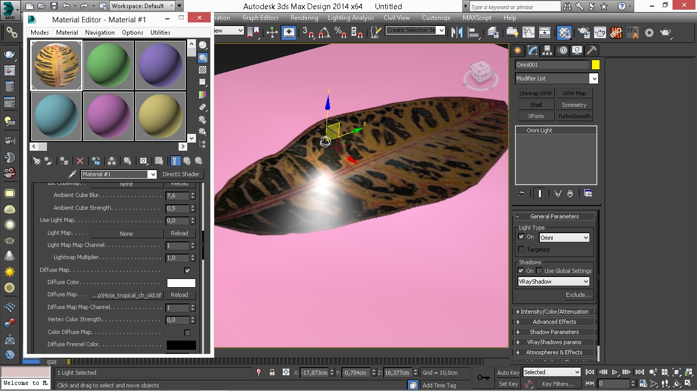

    Para verlo en viewport use directX shader.
Nombre: directx.jpg
Visitas: 239
Tamaño: 274.5 KB
    Eso?

    Bien me funciono con el Shader directX, pero eso es un render dentro del 3ds Max no? O se podría generar el modelo con la información para qué se vea con el alpha?
    Jul 2011
    1,882
    Material totalmente transparente en un modelo?
    No es un render, utilicé una imagen tif (con alfa qué hice en PS) y la cargué en diffuse del Shader de Xoliulshader. Active alpha en sus parámetros y agregue una luz omni también.

    Cita Iniciado por 3djdavid Ver mensaje
    Y el xoliulshader es un plugin extra para él 3D Max no? Eso sería solo visual para él viewport de 3D Max? O le agrega algún dato al modelo para qué al exportarlo, por ejemplo: FBX pueda importarlo desde Unity 3D y mantener esos datos del alpha?
  15. #15
    Jul 2011
    1,882
    Si, es externo: http://viewportshader.com/download/ y es para él viewport de 3ds Max. Lo de Unity lo desconozco, pero buscaré información de aquello.
