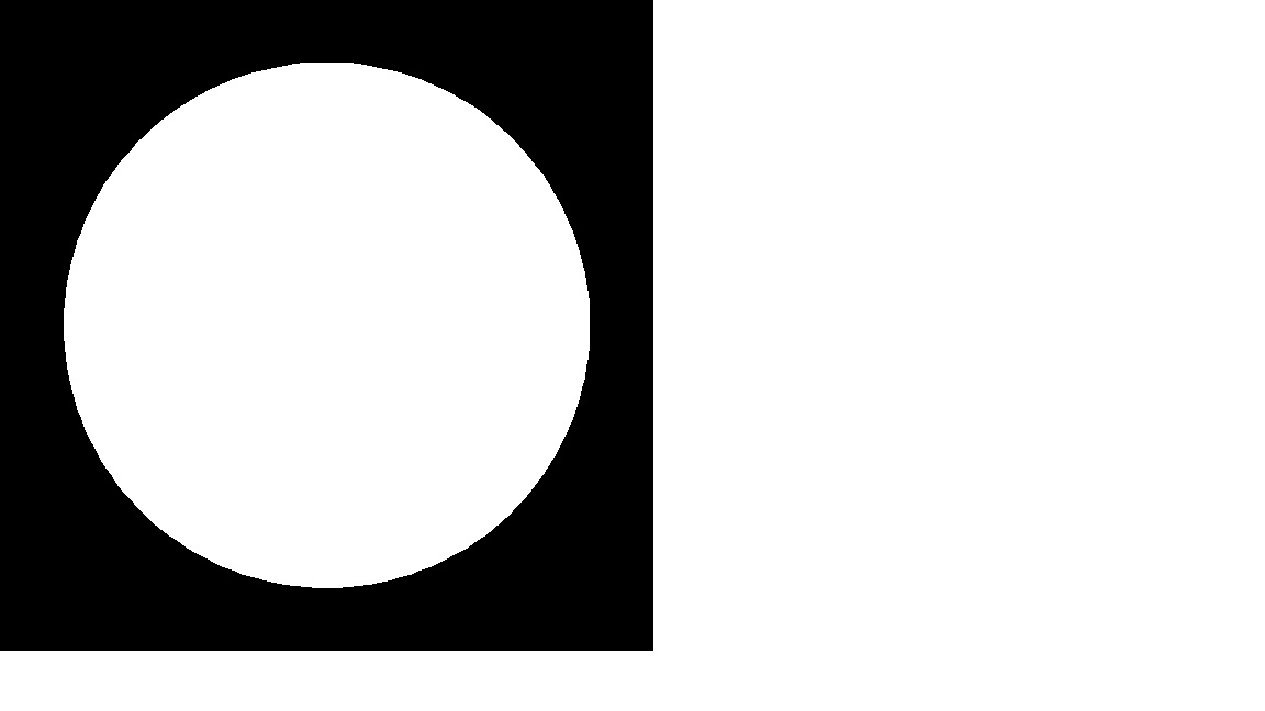

    Hola adearmas, mira lo puedes solucionar poniendo un Map que se llama Opacity, en este Map debes poner todo lo que quieras que aparezca en blanco y lo que quieras que ya no aparezca en negro.
    En tu caso quedaría algo así:

    Muchas gracias, lo intentaré, pensaba qué iba por algún lado de esos, pero no estaba seguro, Muchas gracias de verdad.
