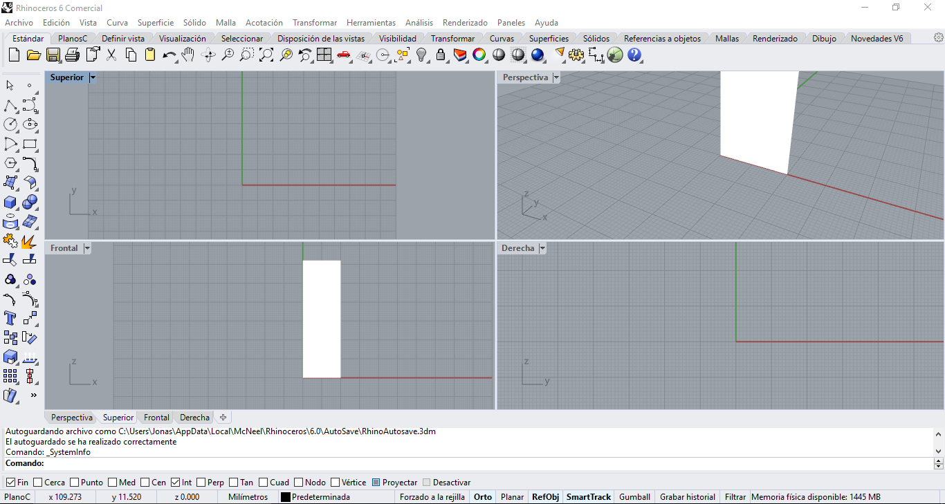

    Exclamation Bitmap de fondo blanco con rhinoceros
    Hola, soy nuevo en el manejo del Software Rhinoceros. Estoy tratando de hacer una práctica sobre el modelado de una botella de Coca Cola, en el video tutorial que estoy utilizando como guía se utiliza una imagen de referencia para basar el modelado en esta, creo que ha esto se le llama Bitmap de fondo. El problema viene cuando trato de importar esta imagen pues me aparece un recuadro blanco y por consiguiente no puedo seguir con la práctica. Les dejo algunas imágenes para qué se hagan una mejor idea de lo que me está pasando:

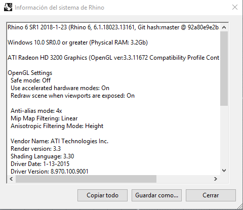

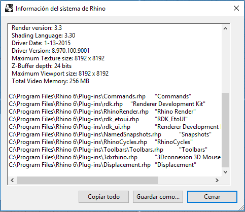

    También anexo un poco de informacion sobre mi equipo.
Nombre: Captura2.PNG
Visitas: 465
Tamaño: 19.2 KB
Nombre: Captura3.PNG
Visitas: 424
Tamaño: 24.2 KB

    Hola. El problema se puede dar por varias razones. Las más comunes son:
    1. Problemas de visualización por tu tarjeta gráfica.
    2. problemas con el formato de imagen.
    Para resolver ambas:
    1. De tener tarjeta gráfica, te recomiendo actualizar los drivers y activar su funcionamiento en las opciones de Rhino. Se encuentra en Options>View>OpenGL>Use Accelerated Hardware Modes.
    2. Lleva la imagen a un programa como Adobe Photoshop y cambia el formato de imagen a JPeG.
    Espero que ésto te ayude.
    Saludos, Luis.

    Hola Luis! yo tengo el mismo problema, revise eso que recomendaste y apareció la imagen, el problema ahora es que se deforma como si estuviera bajo una lupa.
